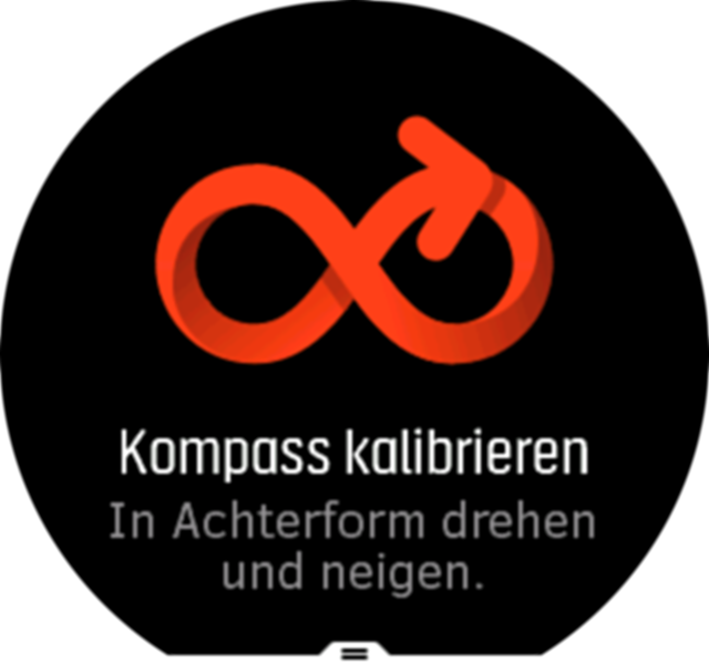

Kompass kalibrieren
Wenn der Kompass nicht kalibriert ist, werden Sie dazu aufgefordert, wenn Sie die Kompassanzeige aufrufen.
Wenn Sie Ihren Kompass erneut kalibrieren möchten, können Sie die Kalibrierung in den Einstellungen unter Navigation » Kompass kalibrieren starten.
