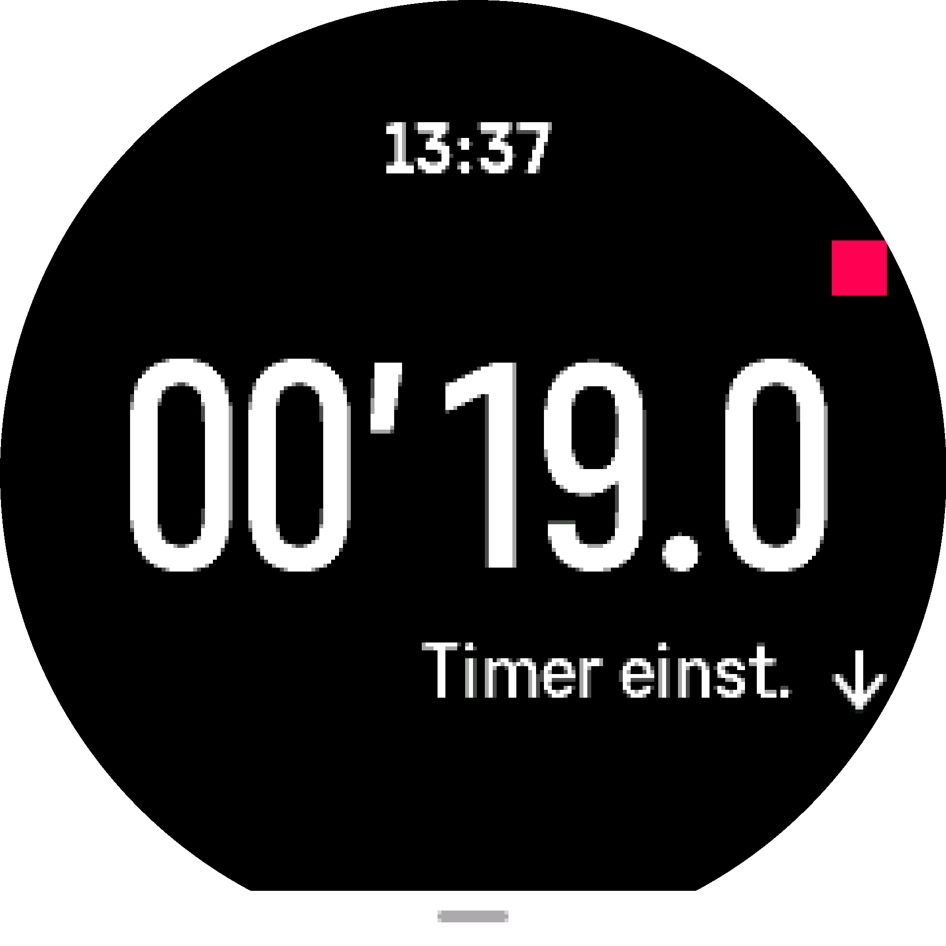

Deine Uhr verfügt über eine Stoppuhr und einen Countdown-Timer zur einfachen Zeitmessung. Wische auf dem Zifferblatt nach oben oder drehe die Krone, bis das Timer-Widget angezeigt wird.

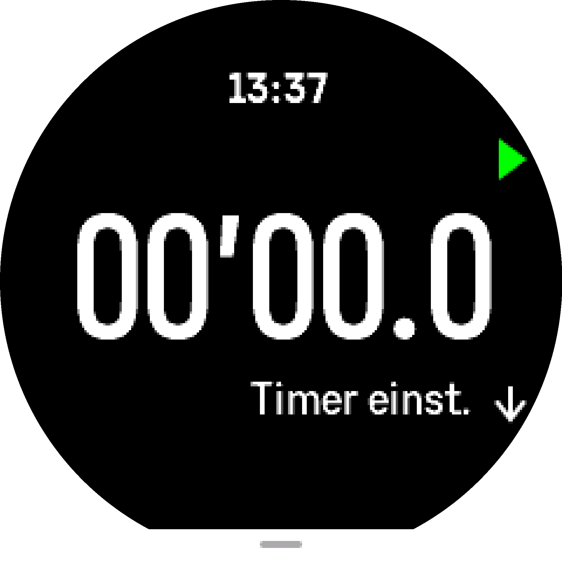

Beim ersten Öffnen des Widgets wird die Stoppuhr angezeigt. Danach werden, je nachdem, was du zuletzt verwendet hast, die Stoppuhr oder der Countdown-Timer angezeigt.

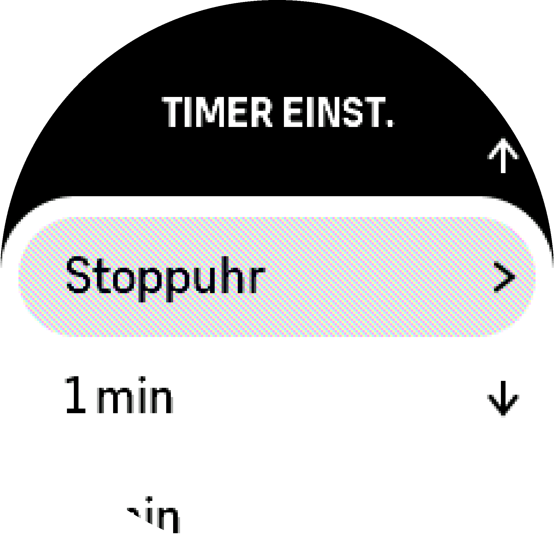

Wische nach oben, um das Timer einst.-Verknüpfungsmenü zu öffnen, in dem du die Timer-Einstellungen ändern kannst.
Stoppuhr
Drücke zum Starten und Anhalten der Stoppuhr auf die obere Taste. Zum Fortsetzen drücke die rechte obere Taste erneut. Drücke zum Zurücksetzen die untere Taste.
Beende den Timer durch Drücken der unteren Taste.

Wische im Timer-Widget nach oben, um das Verknüpfungsmenü zu öffnen. Hier kannst du eine vordefinierte Countdown-Zeit auswählen oder deine eigene erstellen.
