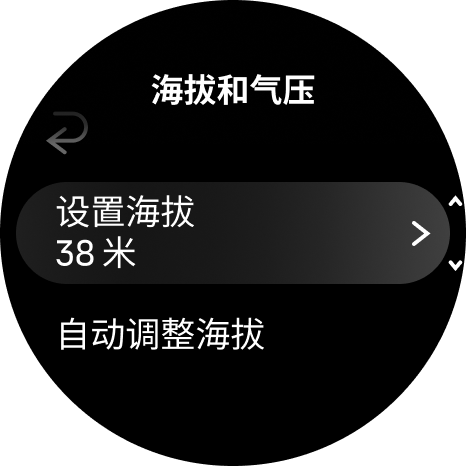

Suunto Ocean 使用大气压力测量海拔高度。为了获得精确读数,需要定义海拔参照点。如果您了解当前高度的确切值,可将其作为参照点。或者也可以使用 FusedAlti(参见FusedAlti™)自动设置参照点。
海拔和气压下的设置,设置参照点。
设置海拔高度 - 气压计
