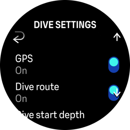

欲使用潜水设置,从潜水前屏幕向下滚动。
Seal 潜水设置
心率
为您的潜水启用或关闭心率测量。在心率光学心率心率区间主题中查看有关心率的更多信息。
GPS
为了跟踪潜水的起点和终点并获得更准确的潜水路线,您需要在潜水设置中启用 GPS。开始潜水之前,请确保潜水前屏幕上的 GPS 箭头图标变为绿色,以获得准确的位置。Suunto 建议您开始潜水时,始终让设备进入潜水前屏幕。

潜水路线
您可以使用Suunto Ocean跟踪您的潜水路线。水下航线跟踪是基于 GPS、加速计、陀螺仪、磁力计和压力传感器決定。该算法是通过使用来自真实潜水、数据分析和机器学习的大量数据而开发的。

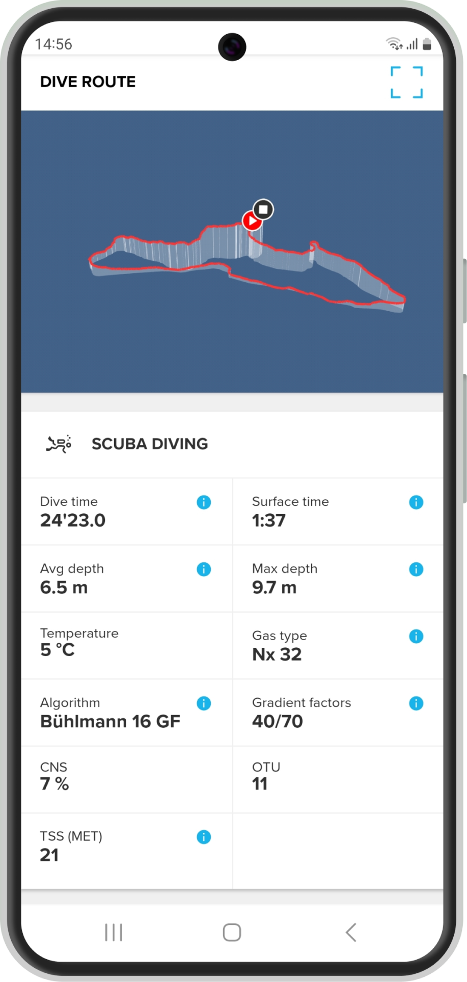

为了在潜水时跟踪您的水下路线,您需要同时启用GPS和潜水路线设置。潜水路线在您的潜水电脑中不可见。当连接到手机时,它将被同步到 Suunto app 中的潜水日志中。
Suunto App 潜水路线
请注意,潜水路线信号可能在以下情况下失准:洞穴或残骸、室内游泳池等封闭环境或不存在 GPS 信号。

由于数据量很大,将潜水路线同步到 Suunto App 可能需要一些时间。
潜水开始深度
设置开始和结束潜水的深度阈值。默认深度是 1.2 米( 4 英尺) ,最大深度是 3.0 米( 9.8 英尺)。
潜水开始深度
