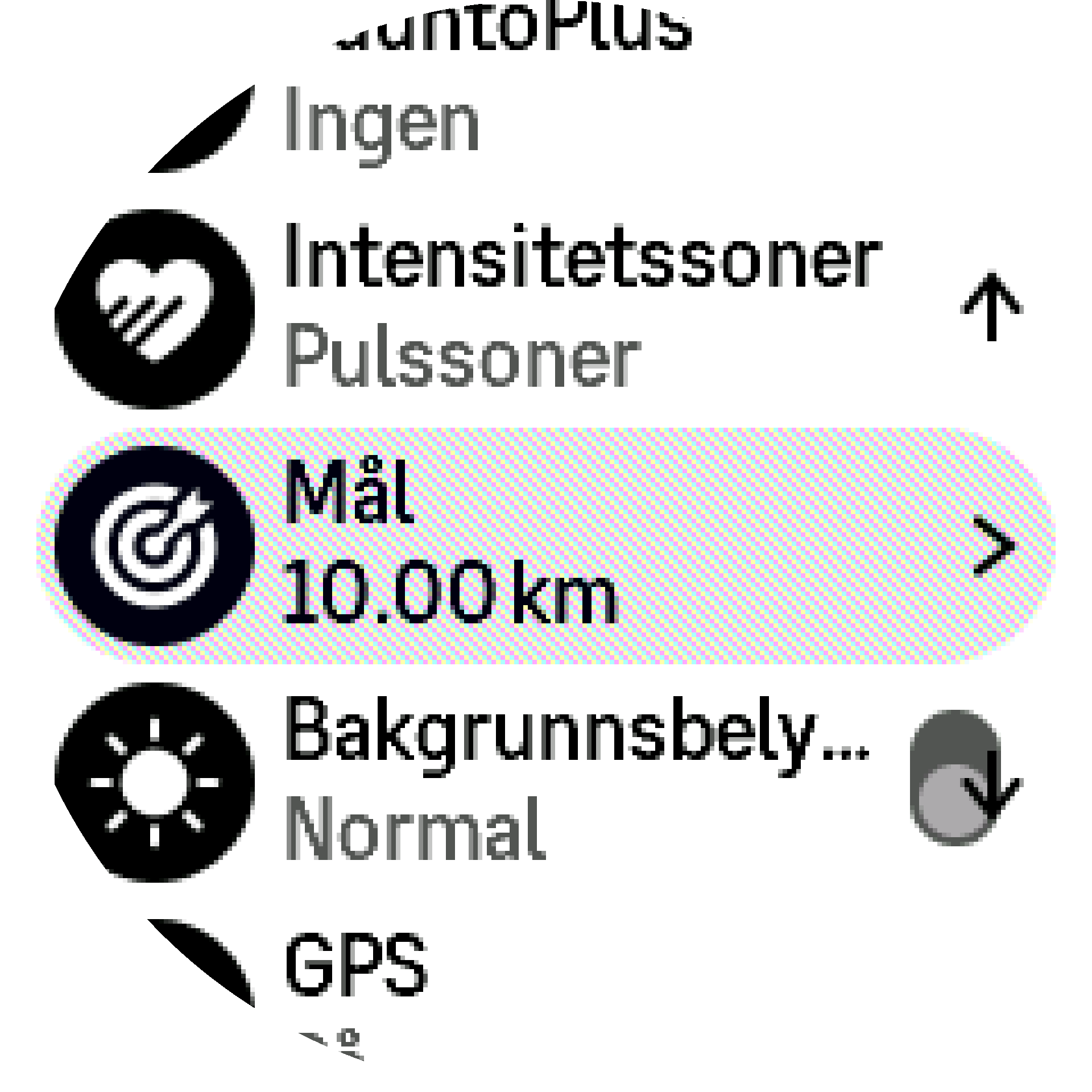

Det er mulig å sette forskjellige mål med Suunto Vertical når du trener.
Hvis sportsmodusen du valgte har mål som alternativ, kan du justere dem før du starter opptaket ved å sveipe opp eller trykke på den nedre knappen.
Sportmodusmål S9PP
Slik trener du med generelt mål:
  1. Før du starter en treningsregistrering, sveip opp eller trykk på den nedre knappen og velg Mål.
  2. Velg Varighet eller Avstand.
  3. Velg målet ditt.
  4. Bla opp og start treningen din.
Når du har generelle mål aktivert, er en mål-måler synlig på hver datadisplay som viser fremdriften din.
