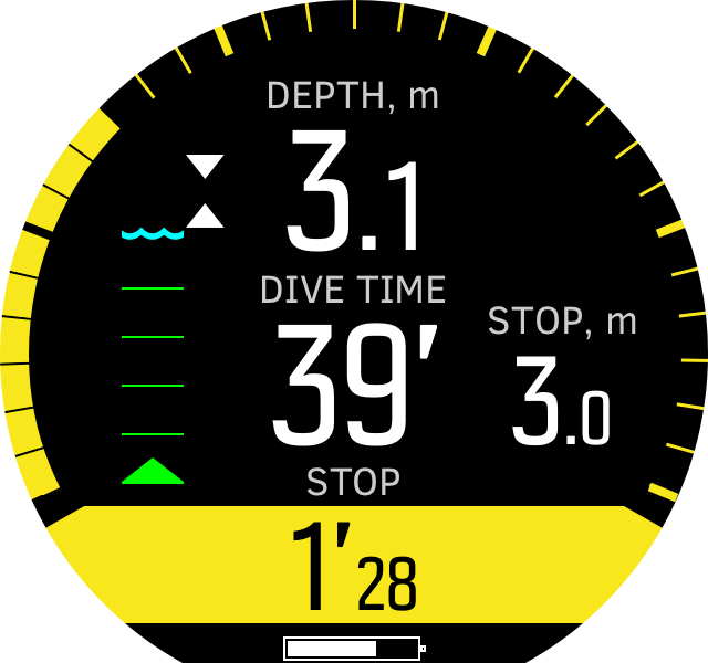

自願安全停留以黃色顯示:
p26-safety-stop

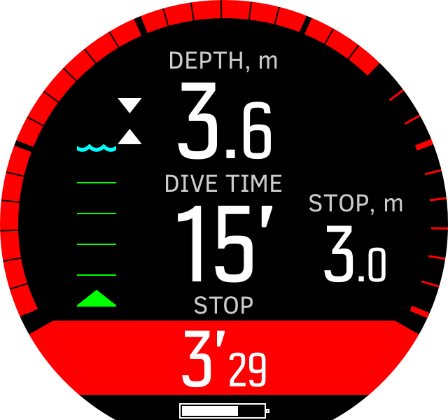

強制安全停留以紅色顯示:
voluntary safety stop D5

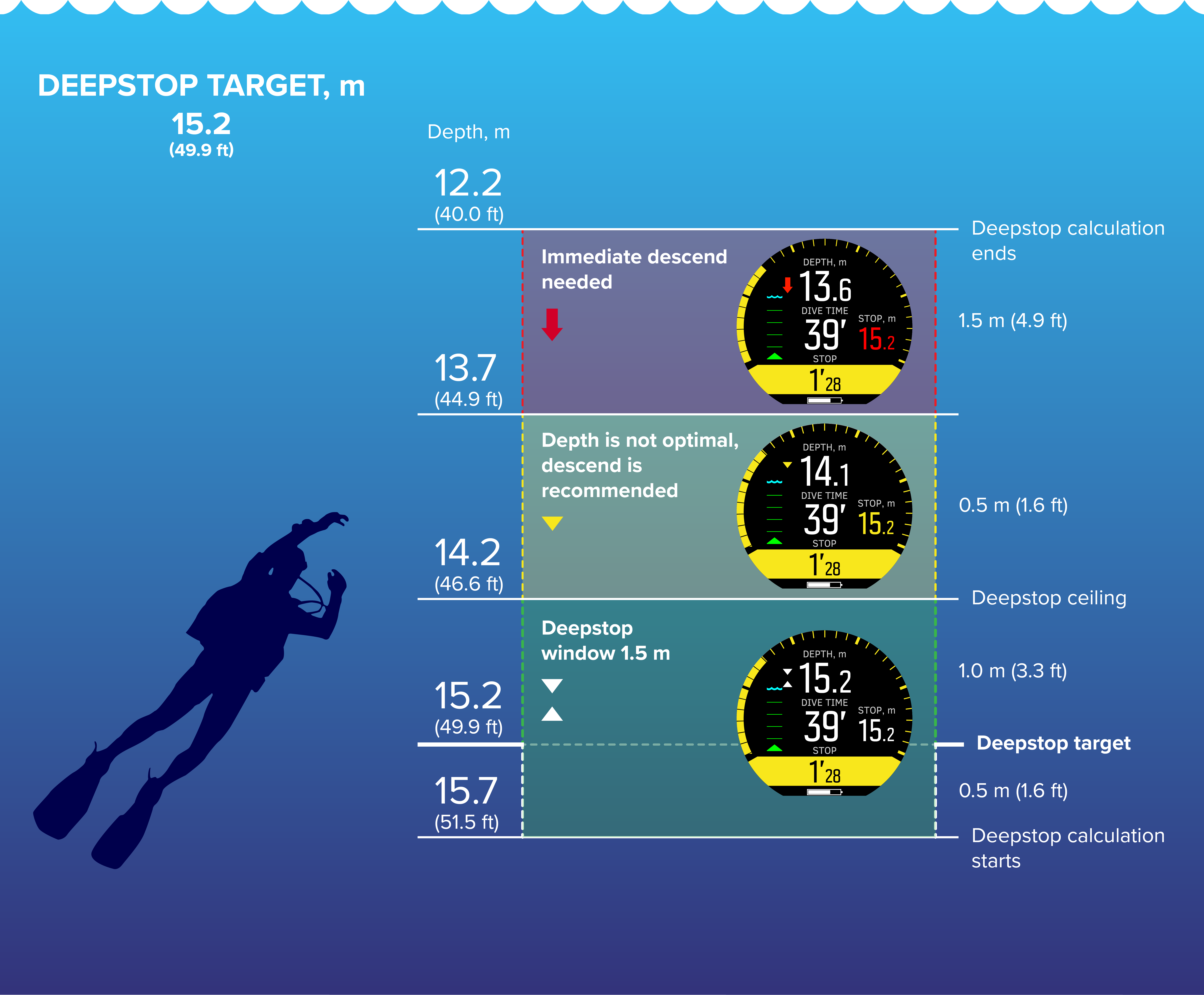

下列範例中,潛水員潛至 30.4 m (99.7 ft) 的最大深度,在 15.2 m (49.8 ft) 進行深度停留:
deepstop dive
在 20.0 m (66 ft) 以下,深度停留啟動。在這種情況下,潛水員上升途中有必要在最大深度的一半處進行深度停留,亦即 15.2 m (49.8 ft)。
若深度停留處為 15.2 m (49.8 ft),從 15.7 m (51.5 ft) 開始計算,在 12.2 m (40.0 ft) 停止計算。深度停留視窗為 +/- 1.5 m (4.9 ft),若潛水員仍在深度停留視窗內時,則會在顯示器內以兩個彼此相對的白色箭頭顯示。
潛水員上升到超過深度停留視窗上限的深度時 (在這個範例中,上限為 14.2 m (46.5 ft),黃色向下箭頭會表示這並非最佳深度,建議繼續下潛。深度停留目標深度數字變成黃色。
若潛水員繼續上升,超過 0.5 m (1.6 ft) 後,會出現紅色向下箭頭和警報,通知潛水員立即下潛。深度停留計算會持續 1.5 m (4.9 ft),但之後會停止。上述範例中,是在 12.2 m (40.0 ft) 停止計算。
