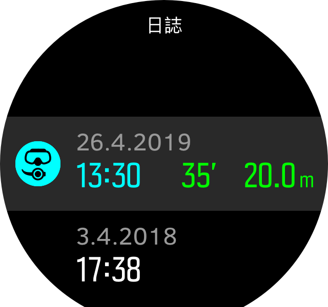

潛水日誌可在 日誌 內找到。依日期與時間列出,且每條日誌顯示最大深度及潛水時間。
Logs list D5

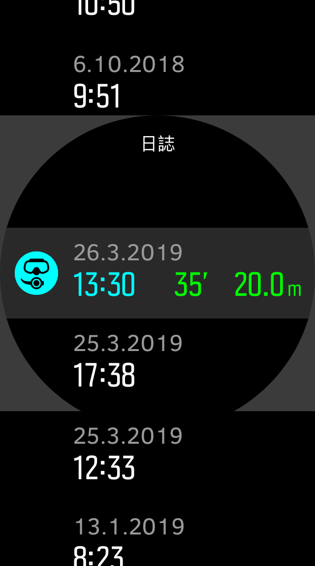

潛水日誌詳細資訊和圖表皆可透過用上方或下方按鈕捲動日誌,並用中間按鈕選擇日誌加以瀏覽。
各潛水日誌皆含固定 10 秒間隔的資料樣本。自由潛水採樣率為 1 秒鐘。
Logs Menu scrolling up D5

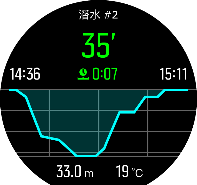

在下圖中,您可檢視以下資訊:
  • 啟動及停留時間(14:36,15:11)
  • 深度圖表
  • 水面時間 (0:07)
  • 最大深度及最大深度處的溫度(33.0 m,19 °C)
p24-log-graph

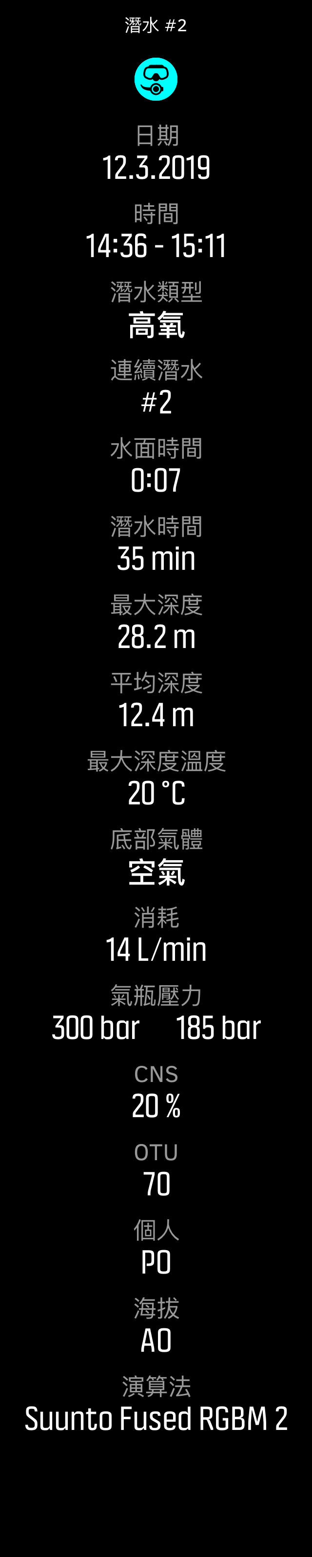

例如,日誌簿資訊顯示器可向您提供關於所記錄之 Nitrox 潛水的以下資訊:
log-data
