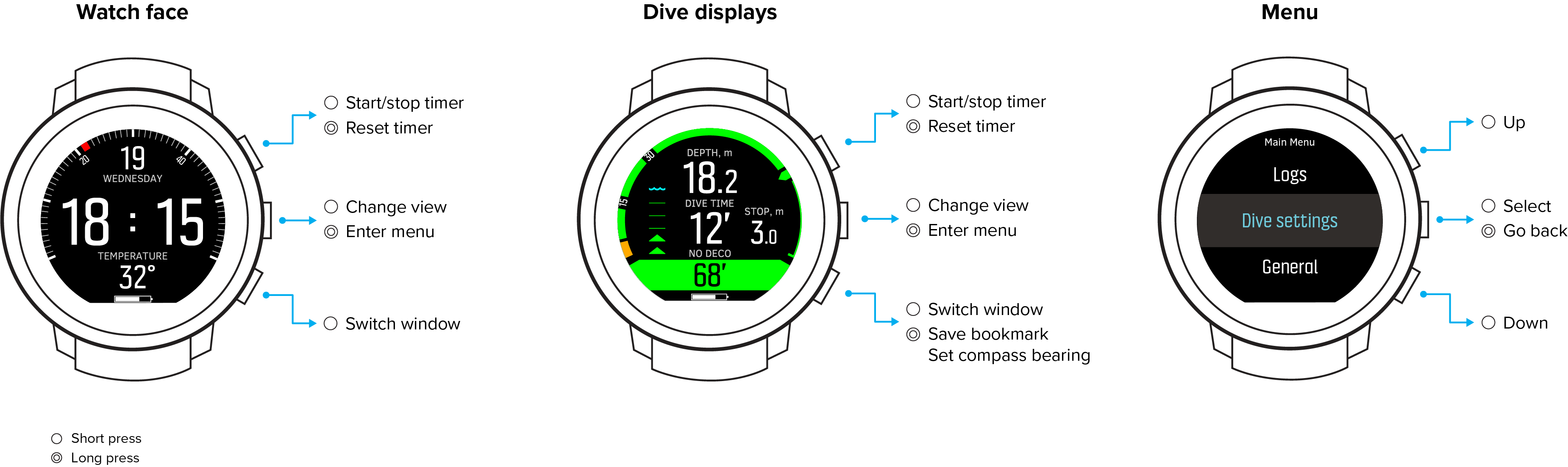

Suunto D5 之中的三個按鈕在不同畫面中有著不同的功能。快速按下或長按這些按鈕可使用不同的功能。
Button logic overview D5

按住中間按鈕進入 主功能表,並在 潛水設定 » 模式 下選取適用的潛水模式。若欲將 Suunto D5 當作一般手錶使用,請選擇 Off。在這種情況,將關閉所有潛水功能。

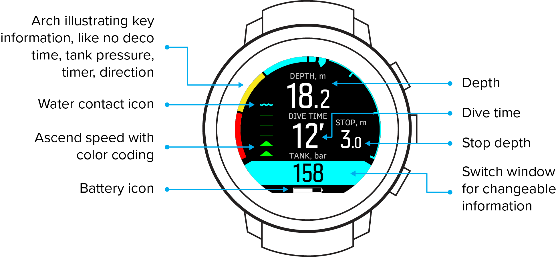

在預設潛水顯示幕中,您可看到以下資訊:
easy-to-read final D5
切換視窗可包含不同類型的資訊,可透過短按下方按鈕進行變更。
