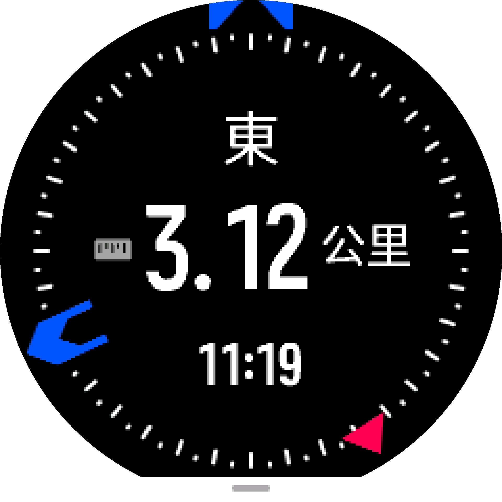

您可以在戶外使用方位導航功能,以便沿著目標路徑前往您在地圖上看到或發現的位置。您可以單獨使用此功能作為指南針或與紙本地圖一起搭配使用。
如果在設定方向時設定了目標距離和高度,則可使用手錶導航至該目標位置。
方位導航 S9PP
在運動期間使用方位導航(僅適用於戶外活動):
  1. 開始運動記錄之前,請向上滑動或按下下方按鈕,選擇 導航
  2. 選擇 方位
  3. 視需求,依照畫面上的說明校正指南針。
  4. 將畫面上的藍色箭頭指向目標位置,然後按下中間按鈕。
  5. 如果不知道與該位置的距離和高度差,請選擇
  6. 按下中間按鈕確認設定的方位。
  7. 如果知道與該位置的距離和高度差,請選擇
  8. 輸入與該位置的距離和高度差。
  9. 按下中間按鈕確認設定的方位。
在沒有運動時使用方位導航:
  1. 從自訂錶面向上滑動或按下中間按鈕,捲動至 地圖
  2. 按下下方按鈕即可開啟導航選項。
  3. 選擇 方位導航
  4. 視需求,依照畫面上的說明校正指南針。
  5. 將畫面上的藍色箭頭指向目標位置,然後按下中間按鈕。
  6. 如果不知道與該位置的距離和高度差,請選擇 ,並沿著藍色箭頭前往該位置。
  8. 輸入與該位置的距離和高度差,並沿著藍色箭頭前往該位置。顯示畫面中還會呈現離該位置還剩多少距離和高度。
  9. 按下下方按鈕並選擇 新方位 以設定新方位。
  10. 按下下方按鈕並選擇 結束導航 以結束導航。
