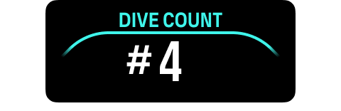

切換為潛水計數潛水計數一次自由潛水運動期間的套數。

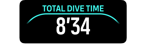

切換為潛水時間總計潛水時間總計水下時間總計。

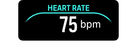

切換為心率心率基於手腕的心率。
