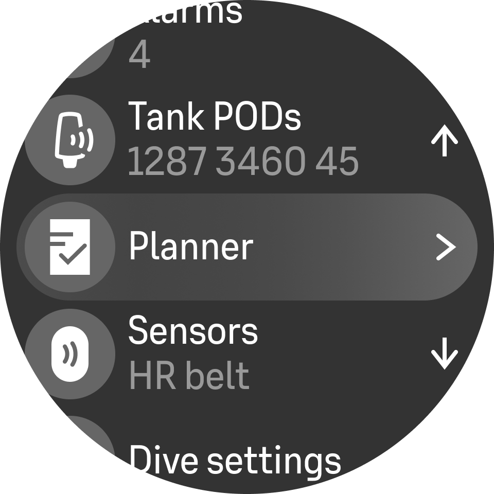

在開始計劃下一次潛水之前,請在計畫程式選單中完成以下設定:

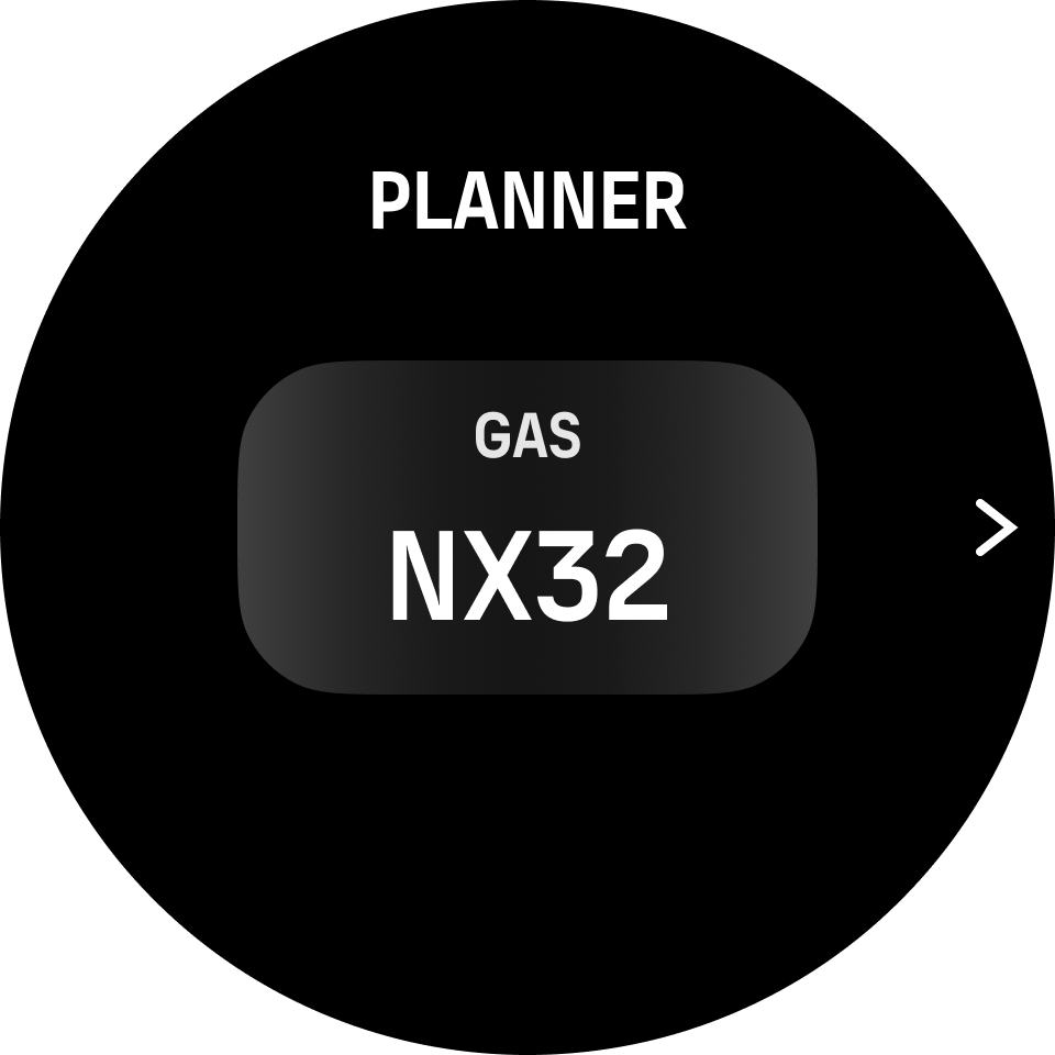

  • 規劃於潛水期間使用的當前使用氣體
  • 演算法設定:保守程度和海拔設定
潛水計劃程式會顯示選定潛水模式下定義的當前使用氣體。您可以在氣體選單下方修改氣體設定(請參閱氣體)。

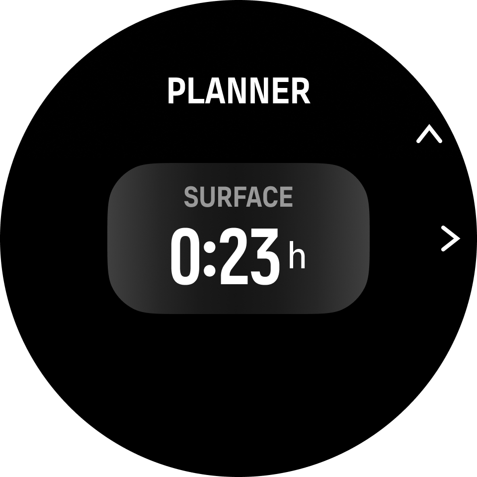

岸上間隔時間是從上一次潛水結束時自動計算出來的。使用上方和下方按鈕,以10分鐘為增量調整計劃的岸上間隔時間。上限為48小時。

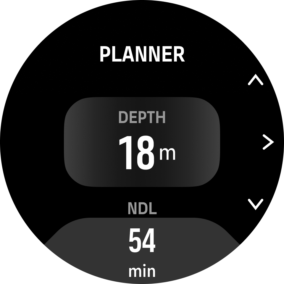

使用上方和下方按鈕調整計劃深度。您可以在螢幕底部看到特定深度的NDL時間。

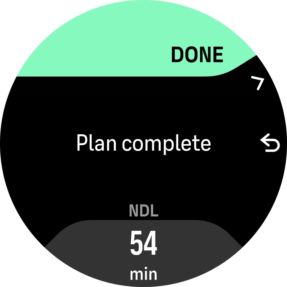

按下上方按鈕即可返回潛水前選單,或按下中間按鈕即可返回潛水計劃開頭。
計劃程式4
注释:
NDL規劃程式只能用於規劃無需減壓停留的潛水。
