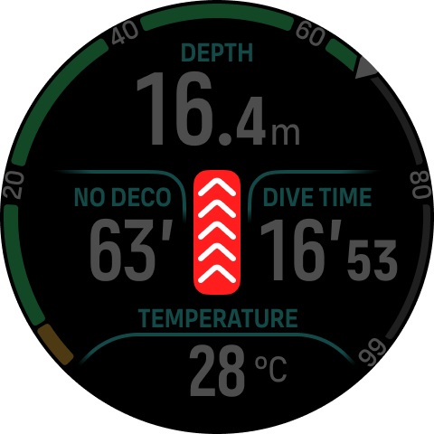

上升速度警報上升速度超過每分鐘 10 公尺(33 英呎)的安全速度持續五秒以上。請保持在綠色上升率指標範圍內。監測 DCS 的症狀。為未來的潛水採取額外的保守估算。

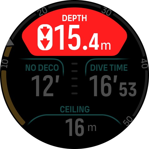

違反最小減壓深度警報減壓潛水突破最小減壓深度超過 0.6 公尺(2 英呎)。下降至顯示的最小減壓深度以下。

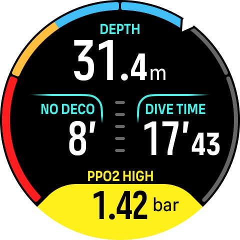

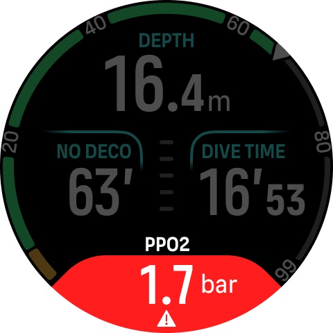

ppo2 警報氧分壓超過最大值( > 1.6)。立即上升或切換為含氧百分比更低的氣體。
ppo2 警報設定氧分壓超過該氣體的設定值。立即上升或切換為含氧百分比更低的氣體。

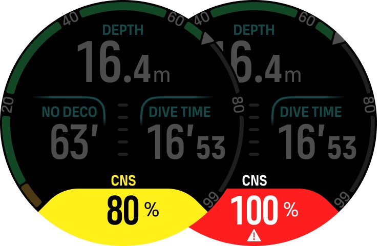

cns 警報中樞神經系統(CNS)的氧中毒程度已達 80% 或 100%上限。切換為ppO2 較低的氣體或上升至更淺處(在最小減壓深度以內)。

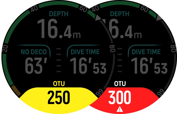

otu 警報已達 OTU 每日限制的 80% 或 100%。切換為ppO2較低的氣體或上升至更淺處(在最小減壓深度以內)。

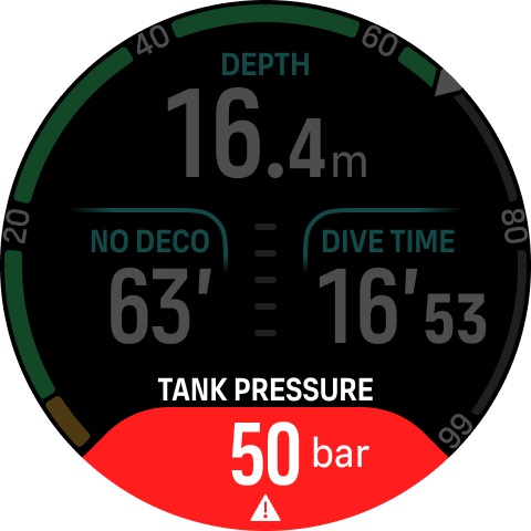

氣瓶壓力警報氣瓶壓力低於 50 bar(725 psi)。切換為氣瓶壓力較高的氣瓶或上升至安全停留深度並結束潛水。

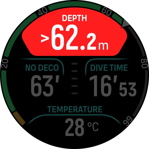

最大深度警報深度超過腕錶應使用的最大深度( 60公尺)。如果潛水距離超過 60 公尺,潛水電腦將無法顯示準確的深度值或演算法資訊。上升到較淺的深度,並遵守潛水電腦的上升曲線。監測 DCS 的症狀。為未來的潛水採取額外的保守估算。

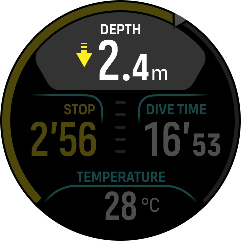

突破安全停留警報不在安全停留窗口內。待在安全停留窗口內 3–6 公尺。

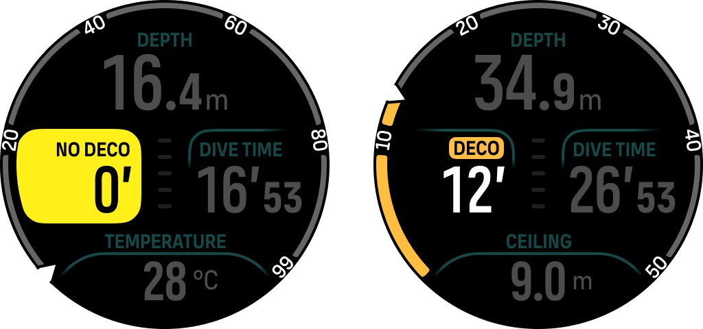

ndl 警報NDL 不到 5 分鐘。上升至較淺處,以避免強制減壓停留。
ooam 警報突破最小減壓深度超過 3 分鐘,並錯過減壓停留。下降至切換視窗中顯示的最小減壓深度。
ndl 警報您的 NDL 已達到 0 分鐘,須完成強制減壓停留。按照指示進行減壓停留,並始終保持在最小減壓深度以下。

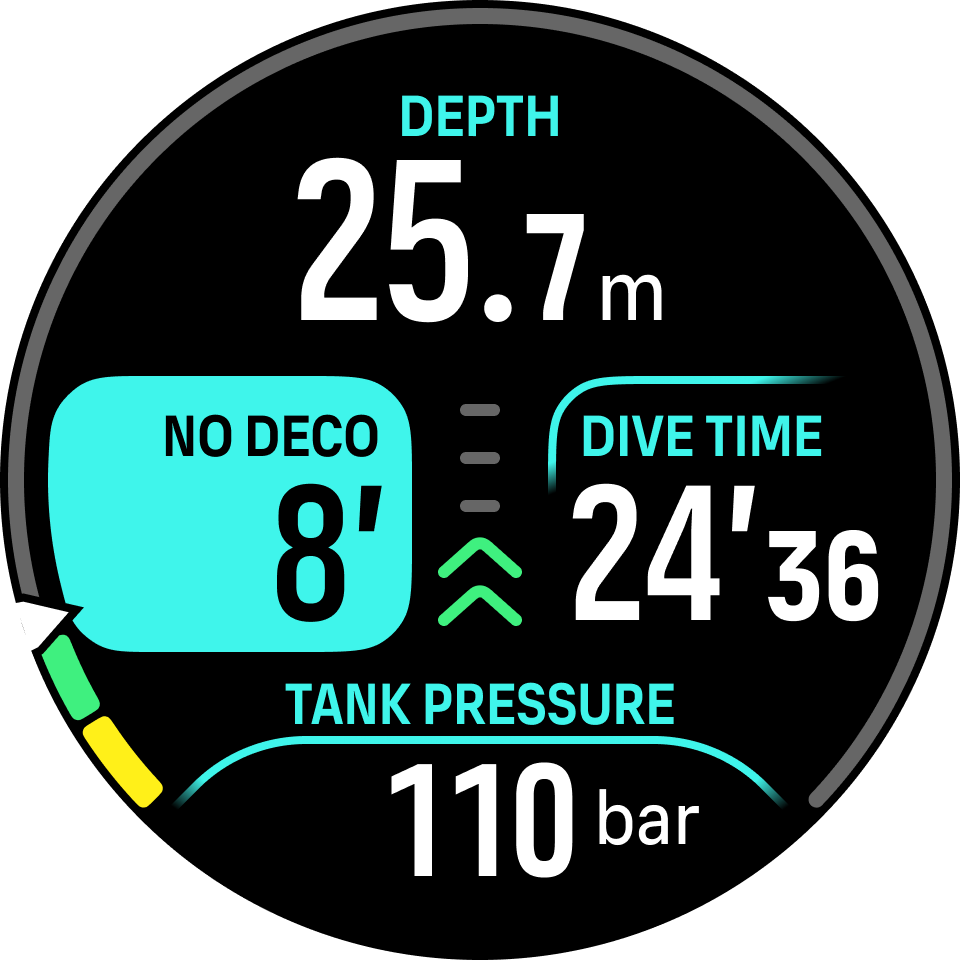

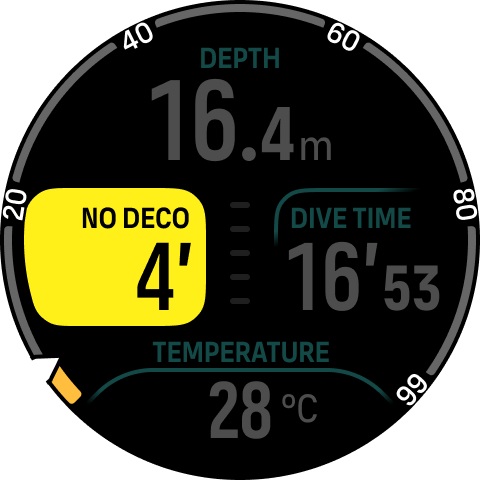

可自行配置的潛水警報

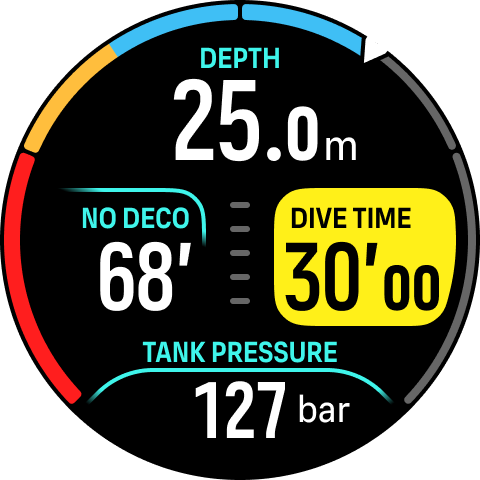

除了強制警報外,還有其他用戶可自行配置的氣瓶壓力、深度、潛水時間和NDL警報。針對每個警報,您可以自訂聲音提示音為短或長,或關閉所有提示音。除了聲音選項外,您還可以選擇設定震動警示,或者如果您希望將所有音調設為靜音,則可以只開啟震動。
除了聲音和震動選項外,您還可以在兩個不同的外觀選項之間選擇:通知 (青色)或 警告 (黃色)。您可以為每個可配置的警報定義最多五個警報,警報出現後,您可以按下任意按鈕清除警報。
編輯警報聲音與震動外觀通知警告
氣瓶壓力
您可以將氣瓶壓力警報設定為 51-360 bar(725-5221 psi)之間的任何值。強制性 50 bar(725 psi)警報出現且無法修改。氣瓶壓力警報非常方便,可在達到回頭氣瓶壓力時通知您。
氣瓶壓力 50 bar氣瓶壓力警報 100 bar

NDL
自行定義免減壓極限(NDL)警報,可在特定的NDL或當NDL時間不足時提醒您。
新NDL警報
