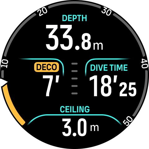

No deco 時間 為 0 分鐘後,顯示區域將變更為顯示 Deco 時間,最小減壓深度將顯示在切換視窗中,拱形將變為橙色,表示減壓時間。也會觸發警報,按下任何按鈕即可確認。
減壓潛水免減壓時間 2
Deco時間是指建議上升至水面的時間(以分鐘為單位) ( TTS )。

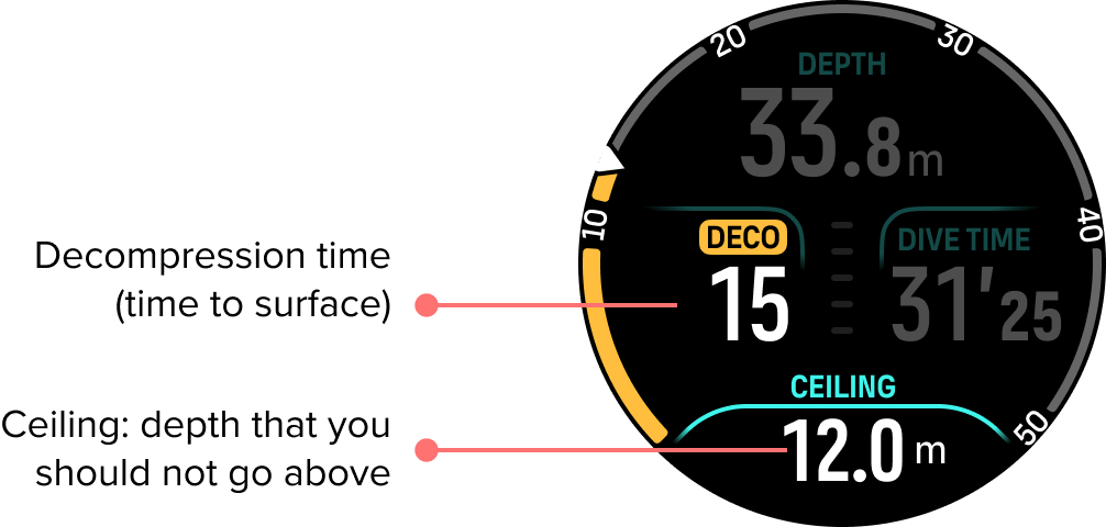

在減壓下限深度和最小減壓深度之間的 3 公尺(9,8 英呎)處有個減壓窗口。您越接近最小減壓深度,減壓時間越佳。
當您上升接近最小減壓深度並進入減壓窗口區域時,深度數值旁邊會出現兩個箭頭。
如果使用 分段 減壓計劃潛水,計時器會在進入減壓窗口時開始倒數,且最小減壓深度會維持一段時間,然後每次上移 3 公尺(9.8 英呎)。
減壓窗口內(分段 曲線):
減壓窗口分段

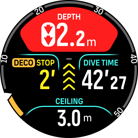

若超過安全邊界區,減壓計算將暫停直到您返回此限制以下。聲音警報與最小減壓深度值前方向下的紅色箭頭代表減壓不安全。若是您略過警報,並在安全邊界區上方停留超過三分鐘,將視為錯過停留點,並會顯示演算法違規通知。
減壓潛水不安全減壓減壓潛水演算法偏差減壓潛水不安全減壓警告

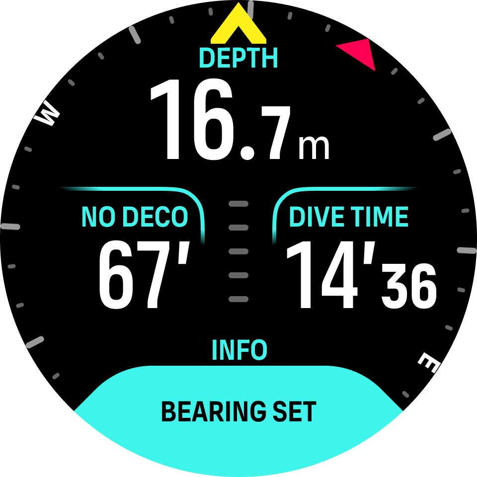

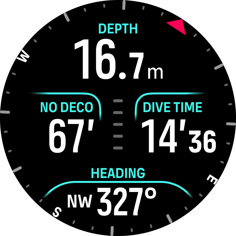

您可以長按中間按鈕來設定方位。方位設定完成後,會顯示通知,方位指標會顯示在指南針拱形上,以指示設定的航向。方位設定完成後,方位指標會鎖定在指南針拱形上,以顯示設定的航向。位於指標反側的橙色槽用於顯示相反的方向(180度)。
指南針方位集合指南針設定方位
再次長按中間按鈕可隨時清除方位。

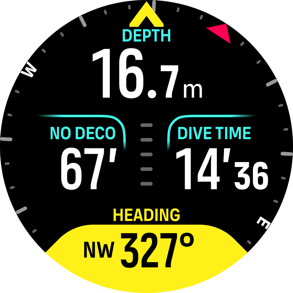

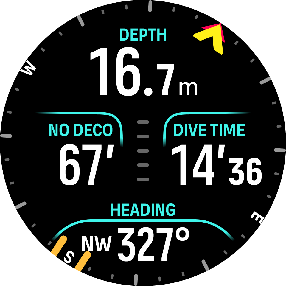

方位值可在切換視窗中找到,並且可以在沒有指南針拱形的情況下單獨使用。如果切換視窗中顯示的方位值與設定的方位一致,則切換視窗值將變為黃色或橙色(反方向)。
指南針方位一致
注释:
切換視窗顏色變化的幅度為設定值的+/-5°,以確保狀態可見度。

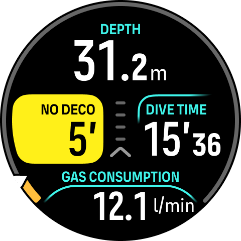

  3. 如果你 No deco 的時間超過 5 分鐘,系統會觸發黃色警示警報。當上升且 No deco 數值增加時,警報將被解除。您也可以按下任何按鈕將警報靜音。儘管有 No deco 警報,但繼續停留在更深的地方可能會導致減壓義務。除非經過足夠的訓練,否則請勿進行減壓潛水。
    免減壓時間 5 分鐘

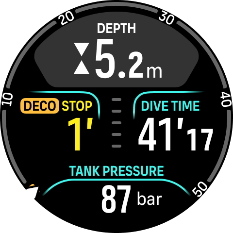

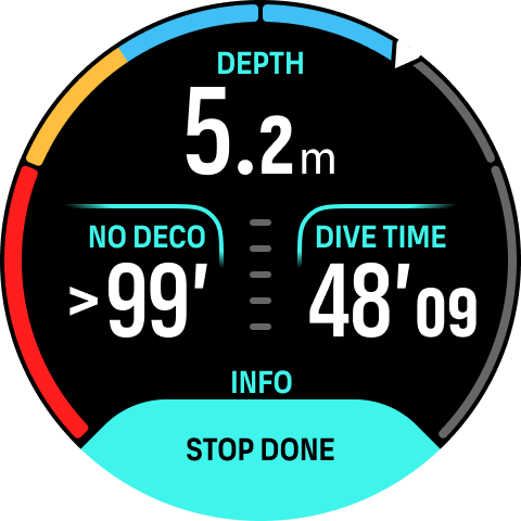

  6. 當您在 2.4 公尺和 6 公尺(7.9 英呎和 20 英呎)之間時,安全停留計時器會顯示並倒數計時,直到建議停留完成。完成停留後,會顯示 停留完成 通知。
    黃色安全停留已完成多種氣體停留

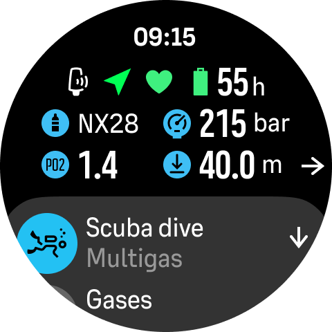

  1. 潛水前螢幕–顯示當前使用氣體(NX28)、以設定的 ppO2 和 最大操作深度。
    多種氣體潛水前

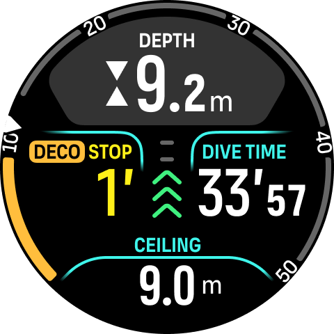

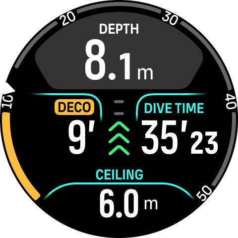

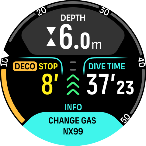

  4. 最小減壓深度是 9 公尺,因此您可以在上升速度限制內上升到此深度。當到達接近最小減壓身度並進入減壓窗口區域時,深度數字旁邊會出現兩個箭頭,並且在減壓區域中出現一個計時器,指示減壓停留 1 分鐘。倒數計時為 0 後,TTS 值再度顯示,最小減壓深度已減少 3 公尺為 6 公尺。
    multigas deco9mmultigas deco6

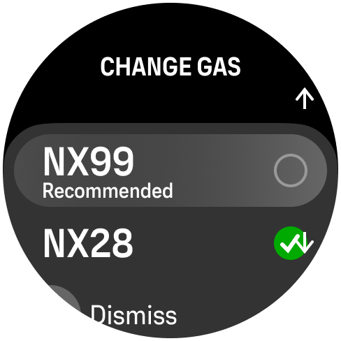

  5. 6 公尺處切換氣體。減壓時間計算會假設您使用氣體列表中的所有氣體。一旦上升到 6 公尺,將建議切換氣體為 NX99。完成切換後,會顯示目前氣體的資訊。如果您決定忽略氣體切換,減壓資訊將不準確。
    切換氣體切換氣體列表

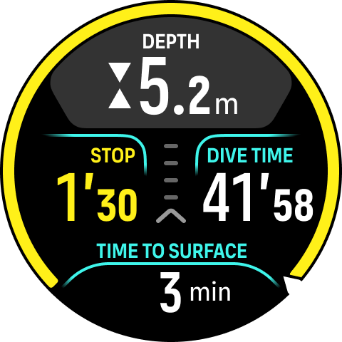

  6. 抵達最後一個停留點。一旦減壓時間完成,減壓徽章會從視窗上消失,且停留變為安全停留。在此範例中,安全停留設定為 自適應,且由於 6 公尺的時間較長,因此會從 1'30 開始倒數。
    080501080502

  8. 完成所有停留後,停留完成 資訊將顯示在切換視窗中,然後可以安全地上升到水面。
