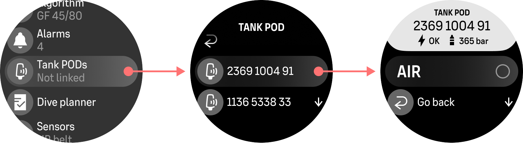

若要安裝及配對 Suunto Tank POD
  1. 請依照《Tank POD 快速指南》或《Tank POD 使用者指南》中的說明來安裝 Tank POD。
    注释:
    為確保最準確的氣瓶壓力讀數, Suunto 建議您將 Suunto Tank POD 與 Suunto Ocean 佩戴於同一側。
  2. 安裝 Tank POD 並開啟閥門後,請等待 Tank POD 上的綠色 LED 燈開始閃爍。
  3. 前往 潛水選項 下方的 Tank POD 選單。如果您的 Tank POD 已啟用且在範圍內,您會看到 Tank POD 序號列出。
  4. 選擇正確的 Tank POD 並檢查其電池狀態和氣瓶壓力。
  5. 從列表中選擇要與 Suunto Tank Pod 連結的正確氣體(如果使用多種氣體潛水)。
  6. 請務必確認氣瓶大小正確,以啟用正確的氣體消耗計量。
  7. 返回主功能表,您會在 Tank POD 功能表下方看到 Tank POD 序號。
    tank POD 潛水選項

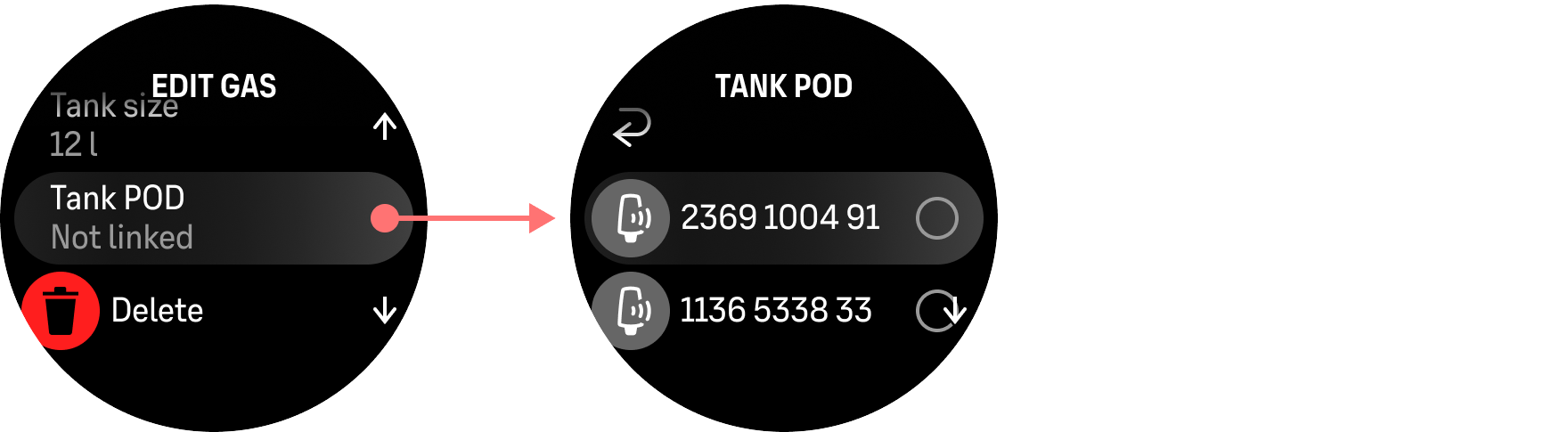

或是,您也能從 氣體 選單 連結 Suunto Tank POD:
  1. 氣體 選單中選擇您想要與 Tank Pod 連結的氣體。
  2. 前往 編輯氣體 畫面,然後捲動至 Tank POD 設定。
  3. 確保 Tank POD 已啟用且在範圍內。從列表中選擇您的 Tank POD 序號。
    tank pod 配對氣體

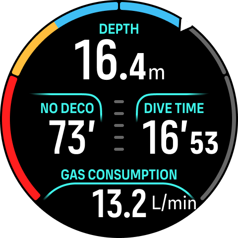

氣體消耗
您可以從手錶螢幕上的切換視窗追蹤潛水期間的實際氣壓。您也可以在裝置和 Suunto 應用程式的潛水摘要中查看潛水的平均氣體消耗。
螢幕上的 氣體消耗 數據是指您在潛水期間的即時氣體消耗率。Suunto Ocean 使用呼吸分鐘容積(RMV)計算您的個人呼吸頻率,,這是您肺部每分鐘經歷的氣體體積,以 升/分 或測量 立方英尺/分。如需精確的氣體消耗,您需要在 編輯氣體 選單中定義正確的氣瓶大小。請參閱 編輯氣體。預設氣瓶大小永遠為 12 公升(80 立方英呎)。
氣體消耗螢幕氣體消耗摘要
Suunto Ocean 用於計算潛水期間氣體消耗的 RMV 公式如下:
計算是基於實際深度和平均使用氣體體積(以大氣壓力為單位),在50 – 170 秒的變化窗口內計算。
RMV 公式
