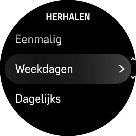

  4. Selecteer hoe vaak je het alarm wilt horen. De opties zijn:
    Eenmalig: alarm gaat één keer af in de volgende 24 uur op het vastgelegde tijdstip;
    Weekdagen: alarm gaat op hetzelfde tijdstip af van maandag tot vrijdag;
    Dagelijks: alarm gaat elke dag van de week af op hetzelfde tijdstip.
    alarms Race step2
  5. Stel het uur en de minuten in en ga vervolgens uit de instellingen.
