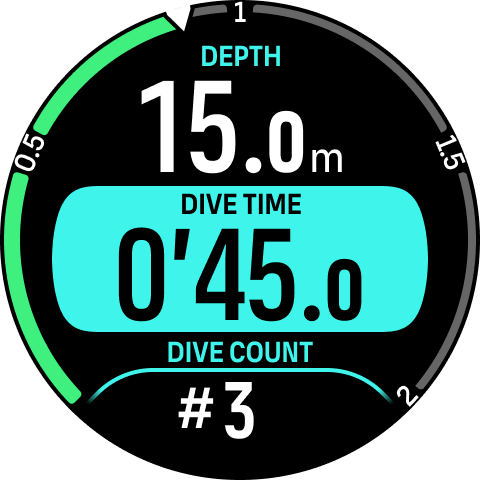

Diepte
Je kunt een diepte-alarm instellen tussen 3,0 meter en 59,0 meter. Diepte-alarmen zijn een uitkomst omdat je tijdens het freediven in verschillende fasen van de duik een melding krijgt. Je kunt ook instellen dat er een diepte-alarm afgaat zodra je tijdens een duik je persoonlijke dieptelimiet bereikt.
freedive scherm diepte-alarm
Duiktijd
Een duiktijdalarm kan worden ingesteld in minuten en seconden met een maximum van 99 minuten.
freedive schermduiktijd

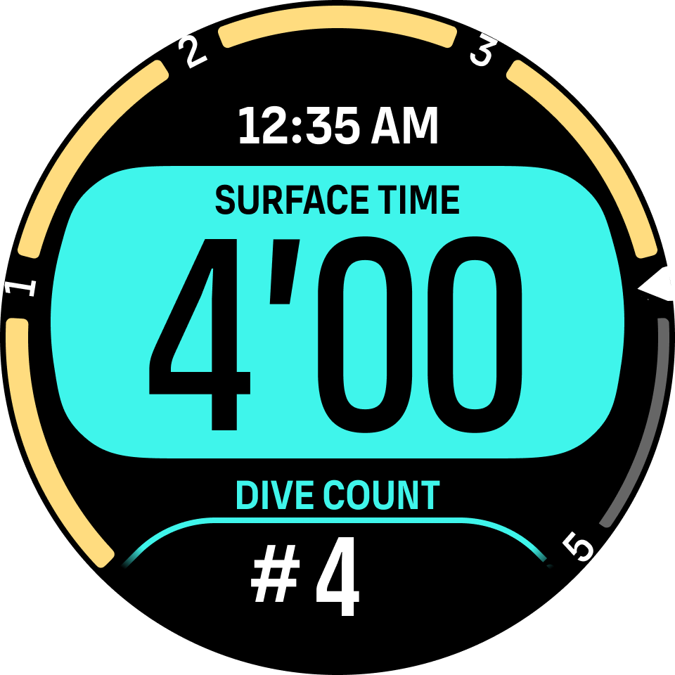

Tijd aan oppervlakte
Een oppervlakte-alarm waarschuwt je wanneer je een bepaalde tijd boven water bent.
Freedive oppervlakte-alarm
