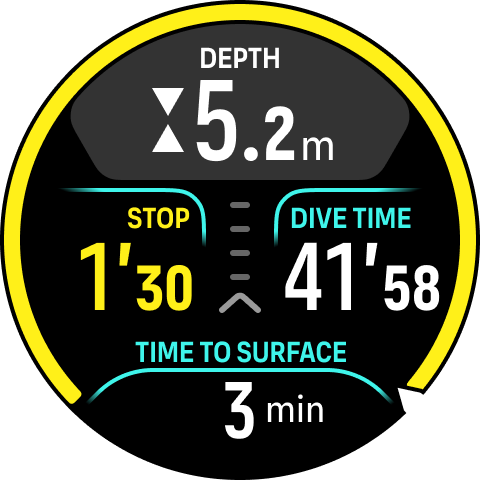

Veiligheidsstops
Geadviseerd wordt om aan het eind van elke duik dieper dan 10 meter (33 ft) een Veiligheidsstop van drie (3) minuten te maken. Wanneer een veiligheidsstop nodig is, wordt in het schakelvenster het minimale plafond (3 meter) getoond.
De tijd van de veiligheidsstop wordt bijgehouden wanneer jij je op een diepte tussen 2,4 en 6 meter (7,9 en 20 ft) bevindt.
Dit wordt links van de diepte van de stop aangegeven met pijltjes omhoog en omlaag. De tijd van de veiligheidsstop wordt getoond in minuten en seconden. De gewenste veiligheidsstoptijd kan worden ingesteld in het Algoritme-menu onder Duikopties.
veiligheidsstop verplicht
Er zijn twee soorten veiligheidsstop: vrijwillig en verplicht. De veiligheidsstop is verplicht als je de aangegeven maximale opstijgsnelheid tijdens de duik overschrijdt. Als de stop verplicht is, verschijnen er zodra je ondieper dan 2,4 meter komt, rode pijlen in het scherm. Is de stop vrijwillig, dan zie je alleen gele pijlen.
veiligheidsstop vrijwilligveiligheidsstop verplicht
Als je weer dieper gaat dan 6 meter (20 ft), stopt de timer van de veiligheidsstop. Het aftellen wordt hervat zodra je weer binnen het venster van de veiligheidsstop bent. Zodra de timer op nul staat, zit de stop erop en kun je opstijgen naar de oppervlakte.
veiligheidsstop klaar
OPMERKING:
Als je de veiligheidsstop negeert, heeft dat geen gevolgen. Maar Suunto adviseert wel om aan het einde van elke dag een veiligheidsstop te houden om het risico op decompressieziekte zo veel mogelijk te beperken.
OPMERKING:
Als je de veiligheidsstopinstelling op uit zet, zijn er geen veiligheidsstopindicaties wanneer je bij het veiligheidsstopvenster aankomt.

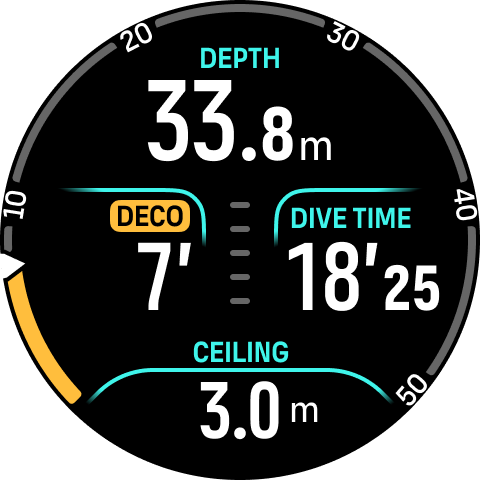

Decompressieduiken
Wanneer je de geen-decompressielimiet overschrijdt, toont de Suunto Ocean de decompressie-informatie die je nodig hebt voor de opstijging. De opstijginformatie omvat altijd twee waarden:
  • Decompressietijd (ook aangeduid met Tijd naar oppervlakte): de optimale tijd in minuten die je nodig hebt om met de geselecteerde gasmengsels terug aan de oppervlakte te komen
  • Plafond: de diepte waar je niet boven mag komen
duiken ui deco overzicht
WAARSCHUWING:
STIJG NOOIT OP TOT BOVEN HET PLAFOND! Je mag tijdens decompressie nooit opstijgen tot boven het plafond. Om te vermijden dat dit per ongeluk toch gebeurt, kun je het beste iets ruimer onder het plafond blijven.
Zodra de No deco-tijd 0 min is, verschijnt in het display de Decotijd. Het plafond wordt getoond in het schakelvenster en de boog kleurt oranje en geeft dezelfde decotijd weer. Ook wordt er een alarm geactiveerd. Dit alarm bevestig je door op een knop te drukken.
decompressieduiken geen-decotijd2
Decotijd is de aanbevolen opstijgtijd naar de oppervlakte in minuten (TTS).

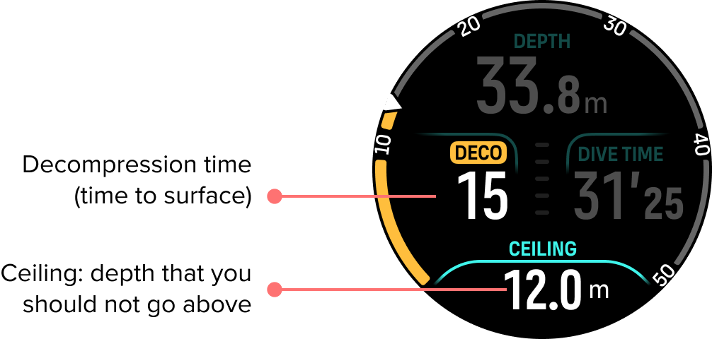

Het plafond is de diepte van de eerste decompressiestop.
decoplafond

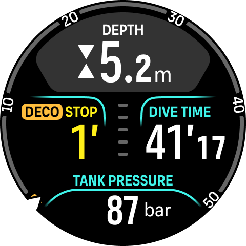

Tijdens een decompressieduik kan er sprake zijn van verschillende types stop:
  • Decompressiestop: Een verplichte stop als je duikt met een Stappen-decompressieprofiel (zie Deco-profiel). Decompressiestops worden gemaakt met een vaste interval van 3 meter (10 ft).
  • Veiligheidsstop: Als de veiligheidsstoptijd is ingesteld, krijg je een extra veiligheidsstop na de laatste decompressiestop. De veiligheidsstop is niet verplicht in het geval van decompressieduiken.

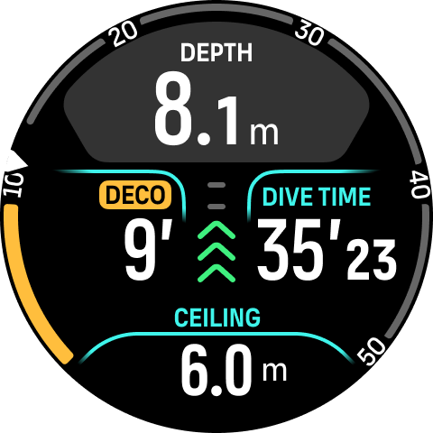

Er geldt een decompressievenster van 3 meter (9,8 ft) tussen de decompressievloer en het decompressieplafond. Hoe dichter je bij het plafond blijft, des te optimaler de decompressietijd is.
Wanneer je opstijgt naar de diepte van het plafond en in het decompressievenster komt, zie je links van de diepte twee pijlen.
Duik je met een Stappen-decoprofiel, dan begint de timer met aftellen zodra je in het decompressievenster komt en blijft het plafond een bepaalde tijd gelijk om vervolgens te wijzigen in een diepte die 3 meter (9.8 ft) minder diep is.
In het decompressievenster (Stappen-profiel):
decovenster stappen
In de Continue opstijgmodus wordt het plafond, wanneer je in de buurt bent, continu minder diep bijgesteld zodat de decompressie ononderbroken doorgaat en de opstijgtijd optimaal is.
In het decompressievenster (Continue-profiel):
decompressieduiken deco venster
Stijg je op tot boven de diepte van het plafond, dan geldt er nog steeds een veilige marge die gelijk is aan de diepte van het plafond minus 0,6 meter (2 ft). Binnen de veilige marge wordt de decompressie nog steeds berekend, maar krijg je wel het advies om naar onder de diepte van het plafond af te dalen. Dit wordt naast de diepte aangegeven met een gele pijl die omlaag wijst.

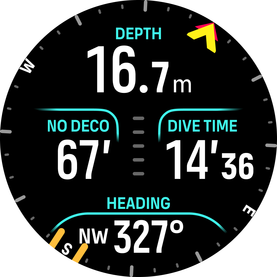

De Suunto Ocean heeft een kompas met gyroscopische ondersteuning waarmee je je ten opzichte van het magnetische noorden kunt oriënteren. Tijdens de duik kun je het kompas openen met een druk op de middelste knop (kompas op boog) of je klikt op de onderste knop voor de koers in graden met de (hoofd)windstreken. in het schakelvenster onder..
kompas normale toestand

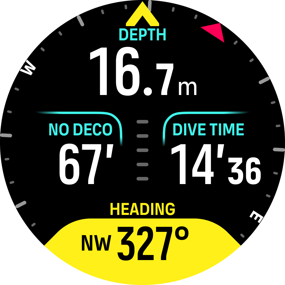

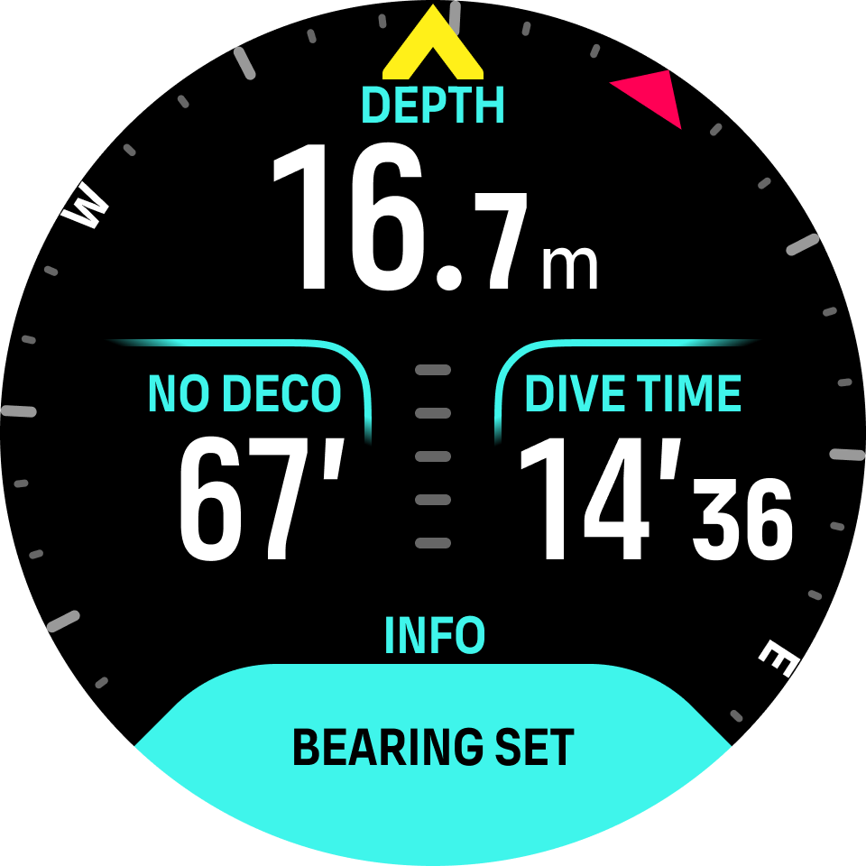

Je kunt de koes instellen door de middelste knop lang in te drukken. Zodra de koers is ingesteld, krijg je daarvan een melding en geeft de naald op de kompasboog de richting aan. Wanneer de koers is ingesteld, wordt deze op de kompasboog vergrendeld. De oranje sleuf aan de andere kant geeft de weg voor de terugweg aan (180 graden).
kompas koers ingesteldkompas koers intstellen
Je kunt de koers wissen door de middelste knop opnieuw lang ingedrukt te houden.

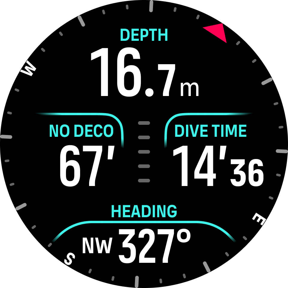

Het aantal graden van de koers wordt in het schakelvenster getoond en kan zonder de kompasboog gebruikt worden. Als de richting in graden in het schakelvenster wordt getoond en gelijk is aan de ingestelde koers, wordt de waarde in het schakelvenster geel of oranje (terugweg).
kompas uitgelijnd

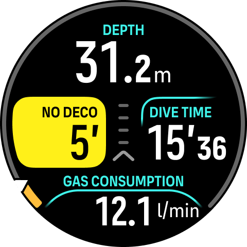

  3. Als de No deco-tijd 5 minuten is, word je met een geel alarm gewaarschuwd. Wanneer je minder diep gaat zwemmen en de waarde van No deco weer toeneemt, verdwijnt het alarm. Je kunt het geluid van het alarm uitschakelen door op een knop te drukken. Blijf je ondanks het No deco-alarm op grotere diepte, dan kan dit een decompressieverplichting tot gevolg hebben. Maak geen decompressieduiken, tenzij je hiervoor voldoende bent opgeleid.
    geen-deco tijd 5min

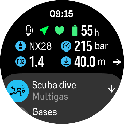

  1. Pre-dive-scherm – met het actieve gas (NX28), ingestelde ppO2 en MOD.

  2. Alarm bij NDL van 5 min.
    NDL alarm multigas

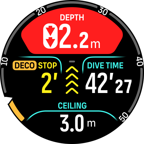

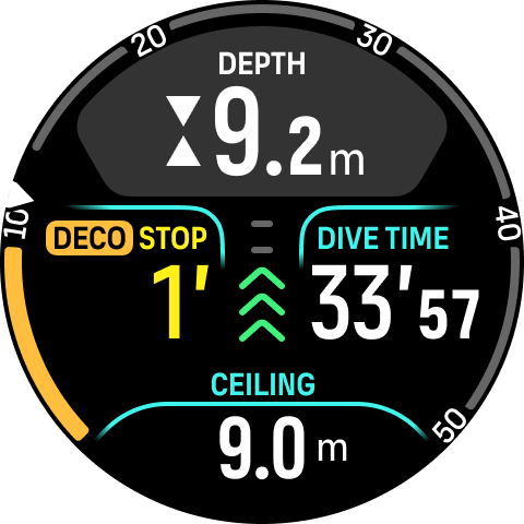

  4. Het plafond is 9 meter, dus je kunt naar deze diepte opstijgen, rekening houdend met de maximale opstijgsnelheid. Zodra je de diepte van het plafond nadert en het decompressievenster binnengaat, verschijnen er twee pijlen naast de diepte en wordt in het veld Deco een timer weergegeven die de decostop van 1 minuut aftelt. Als de timer op 0 staat, wordt opnieuw de TTS getoond en is de diepte van het plafond met 3 meter afgenomen – 6 meter.
    meerdere gassen deco9mmeerdere gassen deco6

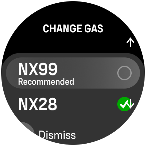

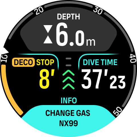

  5. Gaswissel op 6 meter De decompressietijd wordt altijd berekend in de veronderstelling dat je alle gasmengsels uit de gaslijst gebruikt. Zodra je bent opgestegen naar 6 meter, krijg je een melding voor een gaswissel naar NX99. Na de wissel wordt de informatie van het huidige gas getoond. Als je de gaswissel afwijst, is de decompressie-informatie niet meer nauwkeurig.
    gaswisselwisselgaslijst

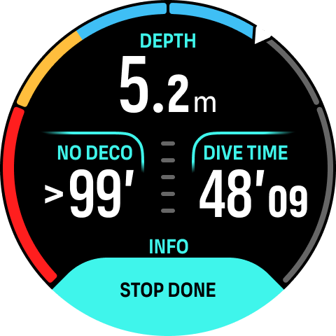

  8. Wanneer alle stops zijn gemaakt, verschijnt de melding Stop gemaakt in het schakelvenster en is het veilig om naar de oppervlakte op te stijgen.
