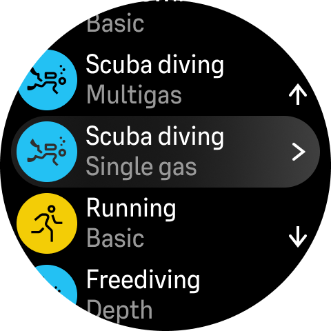

Duikmodi
Suunto Ocean heeft twee duikmodi en een freedivingmodus met specifieke instellingen voor het type duik.
Eén gas:
Deze duikmodus is de beste keuze voor recreatieve geen-decompressieduiken met één gasmengsel – lucht of nitrox.
  • Eén actief gasmengsel, maximaal vijf uitgeschakelde gasmengsels
  • Lucht of nitroxmengsels
  • Koppeling Tank POD met actief gasmengsel
Meerdere gassen:
Deze duikmodus is de beste keuze voor technische duiken met meerdere gasmengsels.
  • Maximaal vijf ingeschakelde en uitgeschakelde gasmengsels
  • Lucht of nitroxmengsels, maximaal NX99
  • Tijd naar oppervlakte (TTS), ppO2 altijd op het display
  • Koppeling Tank POD met meerdere gasmengsels
Freedive:
Deze modus is bedoeld voor recreatief freediving.
  • Aparte weergaven voor onder en boven water
  • Opstijg- en afdaalsnelheid
  • Meerdere optionele alarmen voor duiktijd en diepte

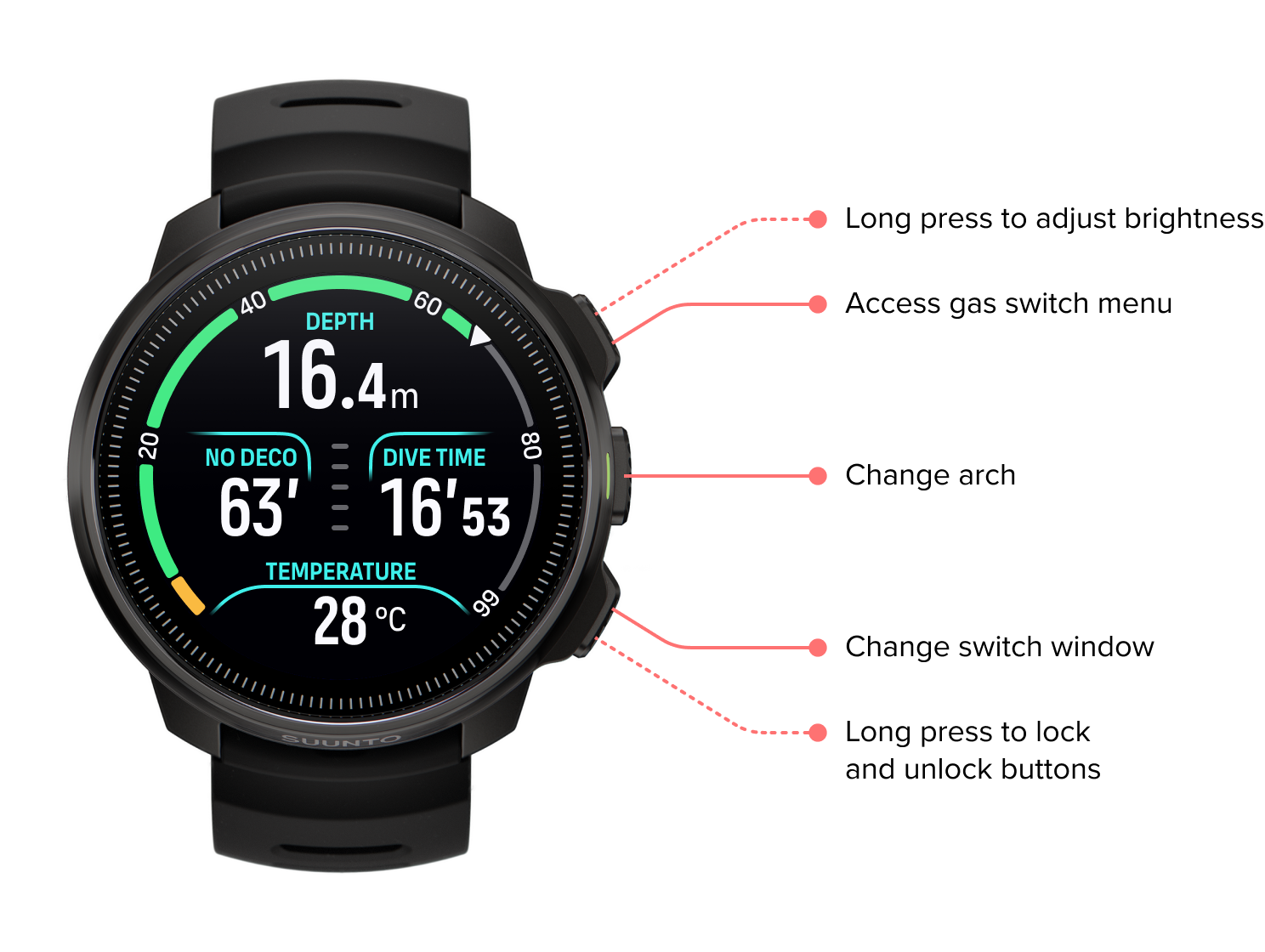

Functie van de knoppen tijdens het duiken
De Suunto Ocean heeft drie knoppen, elk met een andere functie naargelang je ze tijdens de duik kort of lang indrukt.
  • Bovenste knop kort indrukken: menu voor gaswissel openen (alleen in modus Meerdere gassen)
  • Bovenste knop lang indrukken: helderheid aanpassen (Laag/Gemiddeld/Hoog)
  • Middelste knop kort indrukken: boog aanpassen
  • Onderste knop kort indrukken: Item schakelvenster wisselen
  • Onderste knop lang indrukken: knoppen vergrendelen
    Zie Knop- en schermvergrendeling.

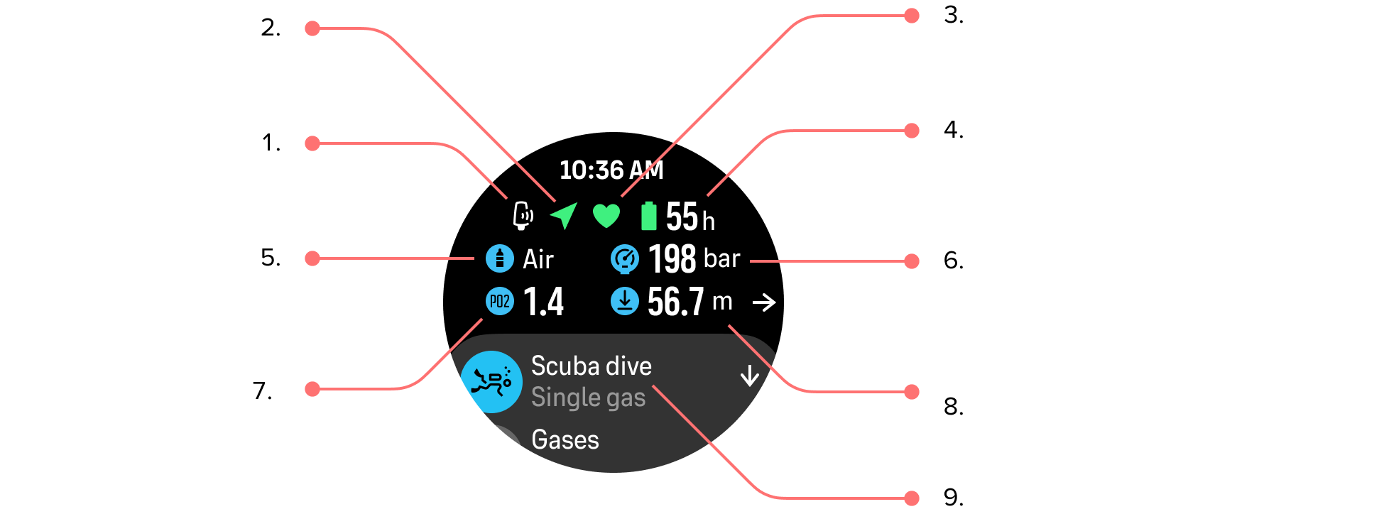

Het pre-dive-scherm is in alle duikmodi gelijk, maar elke modus omvat opties die specifiek zijn voor de duikmodus en naar behoefte kunnen worden aangepast.
Op het pre-dive-scherm wordt een reeks pictogrammen getoond, afhankelijk van welke je in de duikmodus gebruikt, zoals hartslag, Tank Pod en gps. De volgende pictogrammen kunnen in het display worden getoond:
duiken pre-dive overzicht
  1. Tank POD indien aangesloten en actief
  2. Gps-signaal indien ingeschakeld
  3. Hartslag indien ingeschakeld
  4. Resterende batterijspanning in uren
  5. Actief gasmengsel
  6. Flesdruk indien verbonden met Tank POD en actief
  7. De ingestelde maximale limiet voor partiële druk (ppO2) voor het actieve gas
  8. De maximale duikdiepte (MOD) (MOD) voor het actieve gas
  9. Actieve duikmodus
Gps-signaal:Het pijltje (gps) knippert grijs wanneer naar een signaal wordt gezocht, en wordt groen zodra er een signaal is gevonden. Met het oog op een nauwkeurige gps-locatie adviseren wij om pas het water in te gaan wanneer het gps-pictogram groen is.
Hartslag:Het hartje (hartslag) knippert grijs tijdens het zoeken. Zodra een signaal is gevonden, verandert het pictogram in een gekleurd hart aan een band als je een hartslagsensor gebruikt, of een gekleurd hart zonder band als je de optische hartslagsensor gebruikt. Onder Koppelen van pods en sensoren lees je hoe je een hartslagsensor koppelt.
Tank POD:Het flesje links wordt uitsluitend getoond wanneer er een Tank POD aan je gasmengsel is gekoppeld en deze actief is.
Batterij:De batterij geeft aan hoeveel uur je kunt duiken voordat de batterij leeg is.

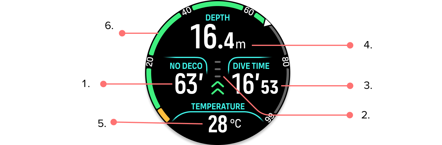

Hoofdweergave duiken
Vanuit het pre-dive-scherm scrol je met de middelste knop door de verschillende duikweergaven. Op een standaardduikdisplay staat de volgende informatie:
duiken ui overzicht
  1. Decompressie-informatie
  2. Opstijgsnelheid met kleurcodes
  3. Duiktijd
  4. Diepte
  5. Schakelvenster met wisselende informatie
  6. Boog met belangrijke info: geen-decompressielimiet, flesdruk, tijd naar oppervlakte, stoptijd

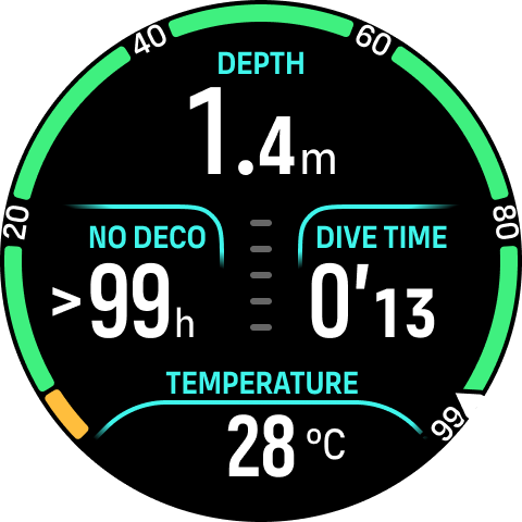

Geen-decompressielimiet (NDL - No Decompression Limit): Als de duik start, wordt de oppervlaktetimer vervangen door de geen-decompressietijd. Dit is de tijd die je op de huidige diepte hebt totdat decompressiestops verplicht zijn. Als de geen-decompressietijd langer is dan 99 minuten, wordt deze weergegeven als >99. Wanneer de geen-decompressietijd 5 minuten of korter is, wordt er een verplicht alarm geactiveerd en wordt het veld in het display gemarkeerd totdat de geen-decompressietijd weer langer dan 5 minuten is of is vervangen door decompressie-informatie. Meer over verplichte alarmen lees je onder Verplichte duikalarmen.
duik scherm NDL99
NDL 2

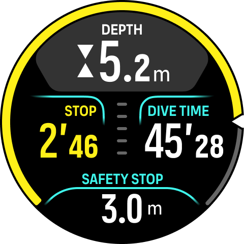

Stoptijd: Als er tijdens de duik een veiligheids- of decostop moet worden gemaakt, wordt de NDL of decompressie-informatie vervangen door een stoptimer, die de vereiste stoptijd in minuten en seconden aftelt. Het dieptebereik van de stop wordt aangegeven in het diepteveld. Zodra de stop is voltooid, verschijnt Stop gemaakt in het schakelvenster. Je kunt de veiligheidsstop instellen op 3, 4 of 5 minuten (standaard 3 minuten) bij de instellingen van het algoritme.
veiligheidsstop

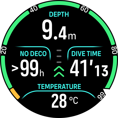

Opstijgsnelheid:
Tijdens een duik geeft de balk in het midden van het scherm aan hoe snel je opstijgt. Eén segment in de balk staat voor 2 meter (6,6 ft) per minuut.
opstijgsnelheid 1
opstijgsnelheid
De kleuren van de balk betekenen het volgende:
  • Grijs geeft aan dat de opstijgsnelheid minder dan 2 meter (6,6 ft) per minuut is
  • Groen geeft dan dat de opstijgsnelheid tussen 4 meter (13 ft) en 8 meter (26 ft) per minuut ligt
  • Geel geeft aan dat de opstijgsnelheid hoger dan 8 meter (26 ft) per minuut is
  • Rood geeft aan dat de opstijgsnelheid 10 meter (33 ft) per minuut is
  • Rood gemarkeerd geeft aan dat de opstijgsnelheid 5 seconden of langer hoger is dan 10 meter (33 ft) per minuut

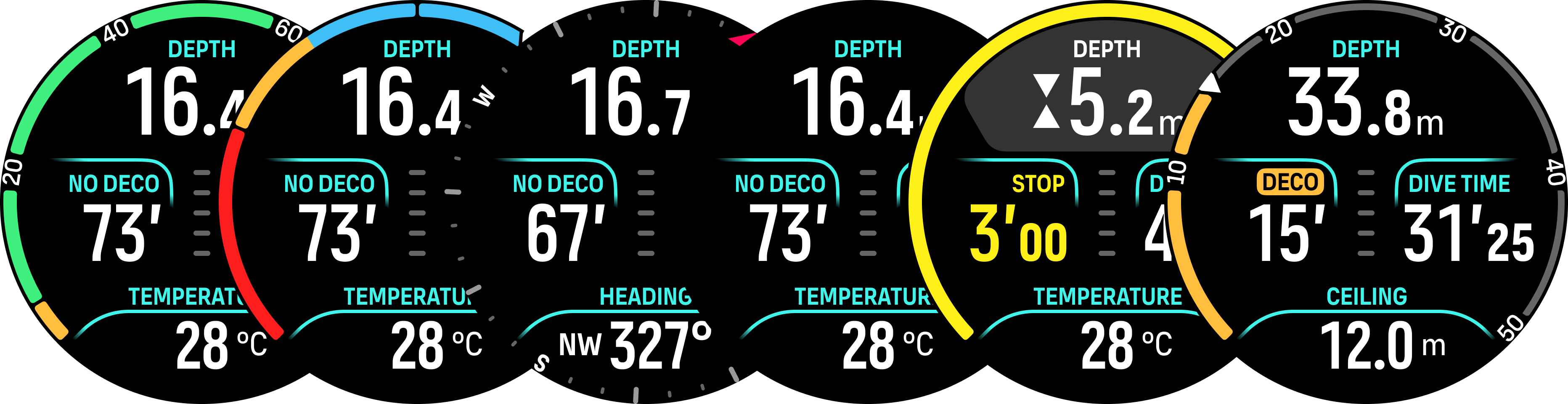

Suunto Ocean heeft verschillende bogen voor zowel de modus Eén gas als de modus Meerdere gassen.
boog met belangrijke info
Geen deco: De boog toont de geen-decompressietijd van 0 tot en met 99. De boog is groen van 5 tot en met 99 en oranje tussen 0 en 5. Als de waarde hoger is dan 99, is de boog vol.

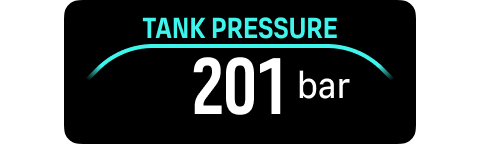

Flesdruk: De boog toont druk in de fles als de duikcomputer is gekoppeld met een Suunto Tank POD. Het bereik wordt bepaald door de druk die de Tank POD registreert aan het begin van een duik. Dit kan 250 bar of 350 bar zijn. De segmenten van de balk staan voor 50 bar of 500 psi, afhankelijk van de ingestelde eenheid. De kleuren staan voor bepaalde segmenten van het bereik:
  • Rood: 50 bar/750 psi of minder
  • Oranje: 51 bar – 80 bar/750 psi – 1000 psi
Als er geen Tank POD is gekoppeld of er geen signaal is, is de boog grijs. Onder Een Suunto Tank POD installeren en koppelen lees je hoe je de Tank POD koppelt.

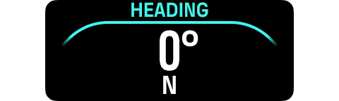

Kompas: De boog toont het magnetische noorden (de rode pijl) en de vier windrichtingen. Zie Gebruik van het kompas tijdens de duik.
Leeg: Duikweergave zonder de boog.
Ook zijn er twee dynamische bogen:
Stoptimer: Als je een stop moet maken, toont de boog de waarde die ook in het venster in de duikweergave staat.
TTS: Als je de geen-decompressielimiet overschrijdt, kleurt de boog oranje en wordt de Tijd naar oppervlakte (TTS) getoond. Het bereik van de TTS-boog is 0 tot 50 minuten. Bij een hogere waarde is de boog vol.
Druk op de middelste knop om tussen de bogen te scrollen.

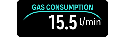

gasverbruik-1Gasverbruik (L/min of kub. ft/min)
Het gasverbruik is de daadwerkelijke snelheid waarmee je tijdens een duik gas verbruikt. Het gasverbruik wordt gemeten in liters per minuut (kubieke feet per minuut) en wordt berekend voor de actuele diepte. Onder Gasverbruik lees je hier meer over.

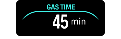

GastijdGastijdDe gastijd is de tijd die je op de huidige diepte kunt blijven. Onder Gastijd lees je hier meer over.

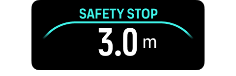

schakelveld veiligheidsstopVeiligheidsstop
Geadviseerd wordt om aan het eind van elke duik dieper dan 10 meter (33 ft) een veiligheidsstop van drie (3) minuten te maken. Wanneer je ondieper dan 10 meter (33 ft) komt, wordt de minimale diepte van 3 meter (9,8 ft) voor de veiligheidsstop in het schakelvenster getoond.
Veiligheidsstops kunnen worden ingesteld op drie (3), vier (4) of vijf (5) minuten in de Instellingen van het algoritme.

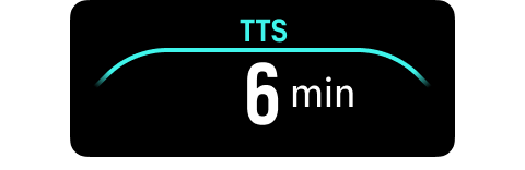

schakelveld ttsTijd naar oppervlakte(TTS)Tijd naar oppervlakte is de tijd in minuten die je nodig hebt om naar de oppervlakte te gaan met de ingestelde gasmengsels inclusief alle verplichte decompressiestops.

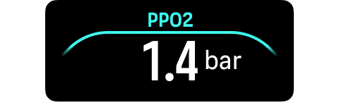

schakelveld ppo2DaadwerkelijkppO2
De huidige zuurstofdruk van het actieve gas. Partiële druk is de fractie zuurstof in het gas op de huidige diepte. De waarde wordt altijd getoond als absolute druk (ATA) (1 ATA= 1,013 bar).
Als de ppO2 de vooraf ingestelde limiet voor het gasmengsel overschrijdt, kleurt het schakelvenster geel en wordt er een alarm geactiveerd. Als de ppO2 de maximale partiële druklimiet van 1,6 overschrijdt, wordt het schakelvenster rood totdat je minder diep stijgt dan de MOD diepte.

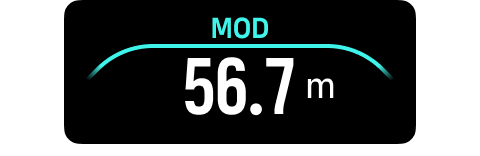

schakelveld MODMODMaximale duikdiepte (Maximum Operating Depth - MOD). MOD is de diepte waarop de partiële zuurstofdruk (ppO2) van het gas een veilige limiet overschrijdt.

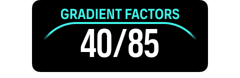

schakelveld gradiëntfactorenGradiëntfactorenDe gradiëntfactor die je hebt ingesteld in de Algoritme-instellingen. Onder Instellingen van het algoritme en Gradiëntfactoren lees je meer over het duikalgoritme en gradiëntfactoren.

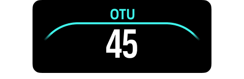

OTU
Eenheid voor zuurstoftolerantie (Oxygen Tolerance Unit). Hiermee wordt aangegeven in hoeverre er sprake is van zuurstofvergiftiging in het lichaam als gevolg van langdurige blootstelling aan een te hoge partiële zuurstofdruk. Suunto Ocean activeert een alarm wanneer de aanbevolen dagelijks limiet 250 (let op!) en 300 (waarschuwing) bereikt.
schakelveld otu

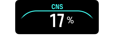

CNS
Vergiftiging van het centraal zenuwstelsel. De CNS-waarde geeft aan hoe lang je bent blootgesteld aan de hogere partiële zuurstofdruk (ppO2), en wordt weergegeven als een percentage van de maximaal toelaatbare blootstelling. Suunto Ocean alarmeert je wanneer CNS% 80% (let op!) wordt bereikt en wanneer de 100% limiet (waarschuwing) wordt overschreden.
schakelveld cns

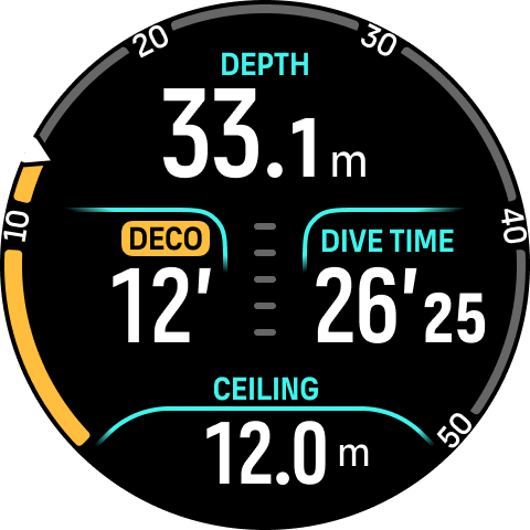

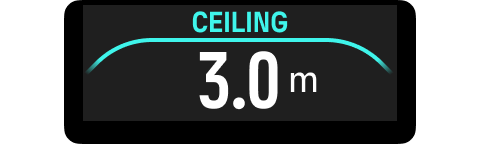

Plafond
Wanneer verplichte decompressiestops nodig zijn, wordt het plafond in het schakelvenster getoond. Suunto Ocean toont altijd de plafondwaarde vanaf de diepste stop. Je mag nooit opstijgen tot boven het plafond. Onder Decompressieduiken lees je meer over decompressieduiken.
schakelveld plafond
