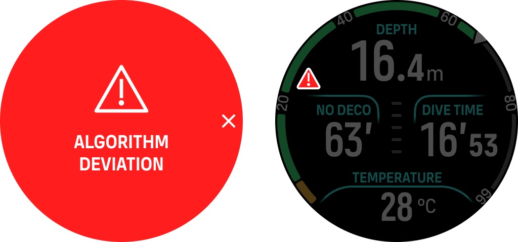

Als er tegelijkertijd meerdere alarmen worden geactiveerd, wordt de fout met de hoogste prioriteit weergegeven. Druk op een knop ter bevestiging van het eerste alarm. Daarna wordt het volgende alarm getoond.
AlarmToelichtingDe oplossing?

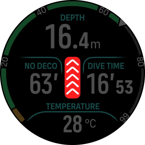

alarm opstijgsnelheidJe stijgt gedurende vijf seconden of langer sneller op dan veilig is (maximaal 10 meter (33 ft) per minuut).Blijf binnen de groene indicatie van de opstijgsnelheid. Wees alert op symptomen van DCS. Duik de volgende duiken extra behoudend.

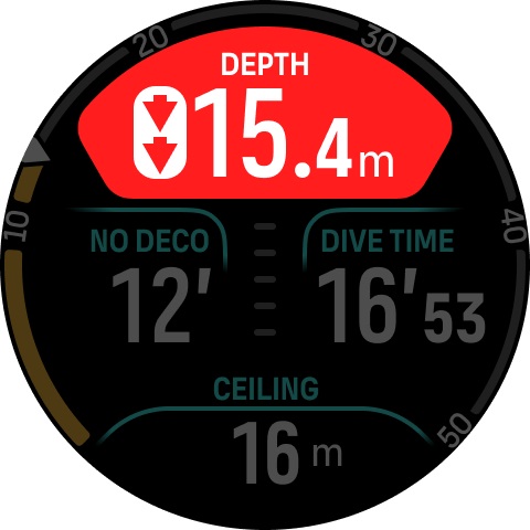

alarm plafond overschredenHet decompressieplafond is tijdens een decompressieduik met meer dan 0,6 meter (2 ft) overschreden.Daal af tot onder het aangegeven plafond.

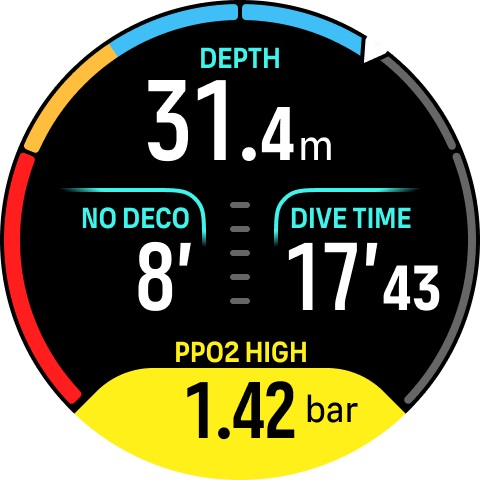

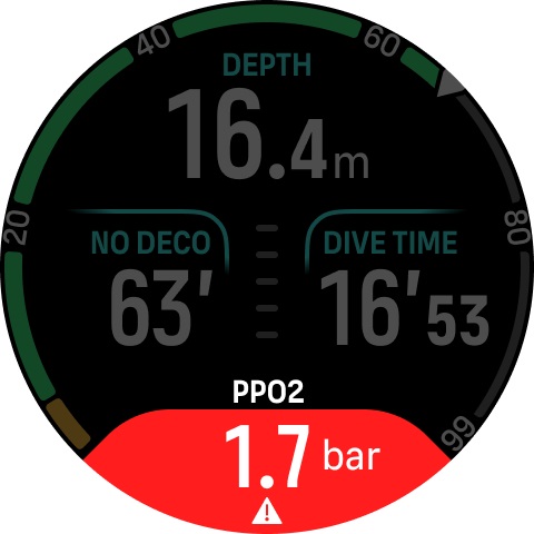

alarm ppo2De partiële zuurstofdruk is hoger dan de maximale limiet (>1,6).Stijg onmiddellijk op of wissel naar een gasmengsel met een lager zuurstofpercentage.
ppo2 alarm ingesteldDe partiële zuurstofdruk overschrijdt de voor het gas ingestelde limiet.Stijg onmiddellijk op of wissel naar een gasmengsel met een lager zuurstofpercentage.

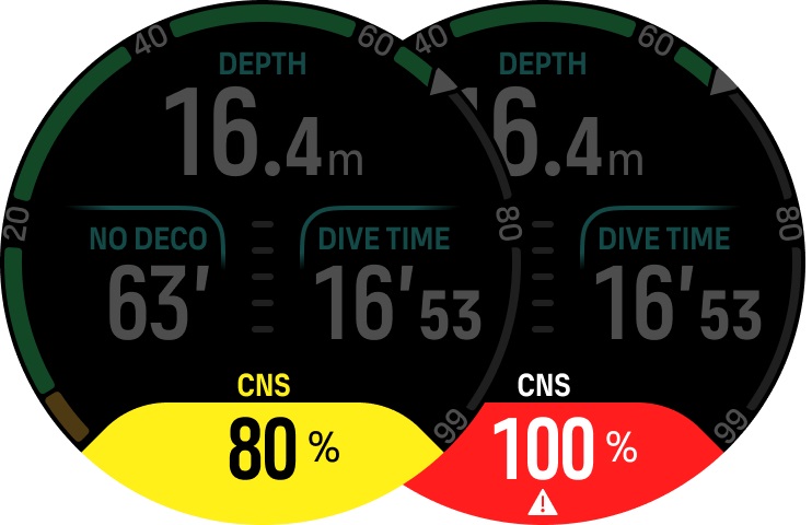

alarm cnsZuurstofvergiftiging van het centrale zenuwstelsel (CNS) op 80% of 100% van de limiet.Wissel naar een gasmengsel met een lagere ppO2 of ga minder diep (binnen decompressieplafond).

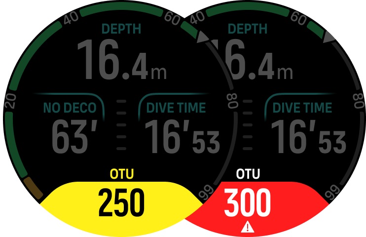

alarm otu80% of 100% van de aanbevolen dagelijkse OTU-limiet bereikt.Wissel naar een gasmengsel met een lagere ppO2 of ga minder diep (binnen decompressieplafond).

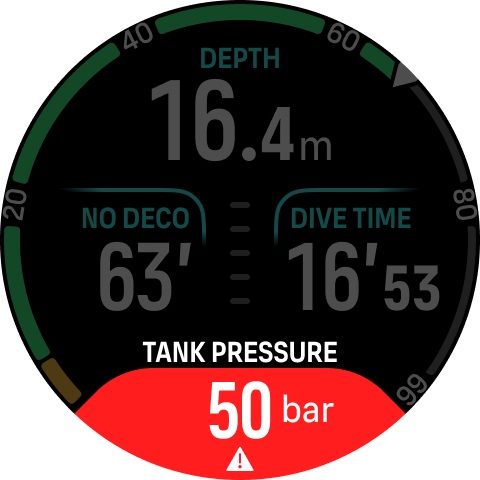

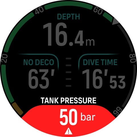

alarm flesdrukFlesdruk is onder 50 bar (725 psi).Wissel naar een gasmengsel met een hogere flesdruk of stijg op naar de diepte van de veiligheidsstop en beëindig de duik.

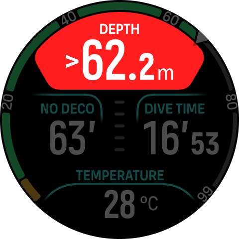

alarm max. diepteDiepte overschrijdt de maximale diepte (60 m) waarop je het horloge kunt gebruiken. Als je dieper gaat dan 60 meter, geeft de duikcomputer de diepte of gegevens van het algoritme niet langer nauwkeurig weer.Ga minder diep en houd je aan het opstijgprofiel dat de duikcomputer toont. Wees alert op symptomen van DCS. Duik de volgende duiken extra behoudend.

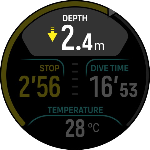

alarm veiligheidsstop genegeerdNiet binnen het venster van de veiligheidsstop.Blijf binnen het venster van de veiligheidsstop – tussen 3 meter en 6 meter.

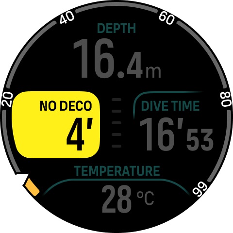

alarm ndlDe geen-decompressielimiet (NDL) is minder dan 5 minuten.Ga minder diep om verplichte decompressiestops te vermijden.

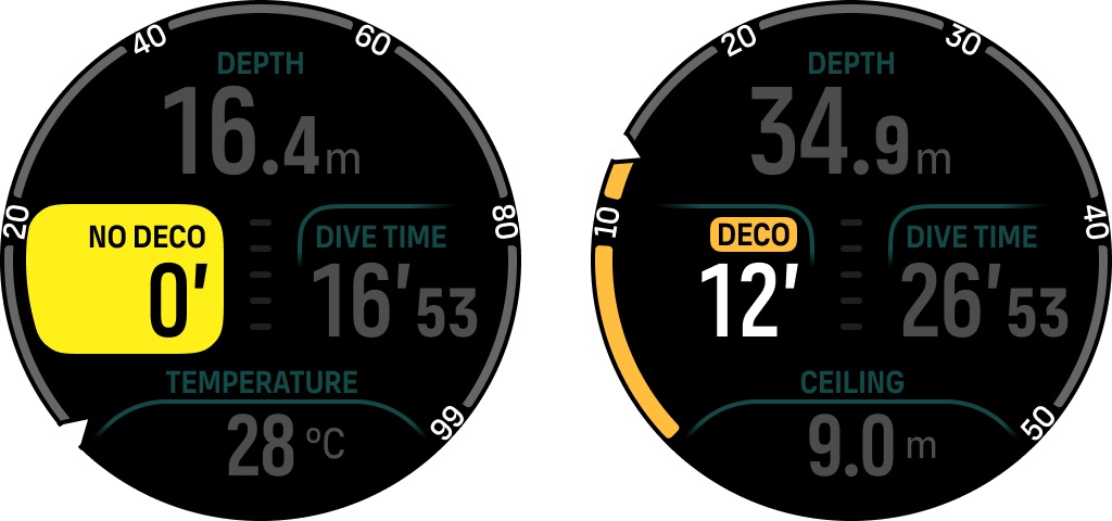

ndl alarmJe geen-decompressielimiet (NDL) is nu 0 minuten – decompressiestops zijn verplicht.Maak de decompressiestops die de duikcomputer aangeeft, en overschrijd niet de diepte van het plafond.

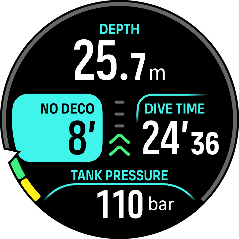

Configureerbare duikalarmen
Naast de verplichte alarmen zijn er ook alarmen voor flesdruk, diepte, duiktijd en geen-decompressie die door de gebruiker zelf kunnen worden geconfigureerd. Per alarm kun je instellen of het geluid kort of lang moet klinken. Ook kun je alle geluiden uitschakelen. Naast de hoorbare optie kun je kiezen voor een trilalarm. Je kunt de alarmen ook op stil zetten en kiezen voor alleen een trilalarm.
Een alarm is alleen hoorbaar of voelbaar, maar wordt ook in het scherm weergegeven. Dat kan op twee manieren: Melding (cyaan) of Waarschuwing (geel). Per configureerbaar alarm kun je maximaal vijf alarmen instellen. Zodra een alarm wordt afgegeven, kun je het wissen door op een knop te drukken.

Tankdruk
Je kunt het alarm voor de druk in de fles instellen op een waarde tussen 51 en 360 bar (725 en 5221 psi). Er bestaat ook een verplicht alarm bij 50 bar (725 psi) – dit kan niet worden aangepast. Een alarm voor de flesdruk is handig omdat je een melding krijgt wanneer je de druk bereikt waar bij je moet omkeren.
flesdruk 50 barflesdruk alarm 100 bar

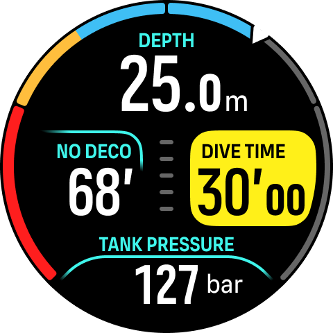

Duiktijd
Een duiktijdalarm kan worden ingesteld in minuten en seconden met een maximum van 99 minuten.
