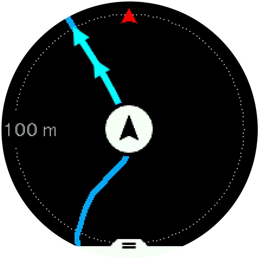

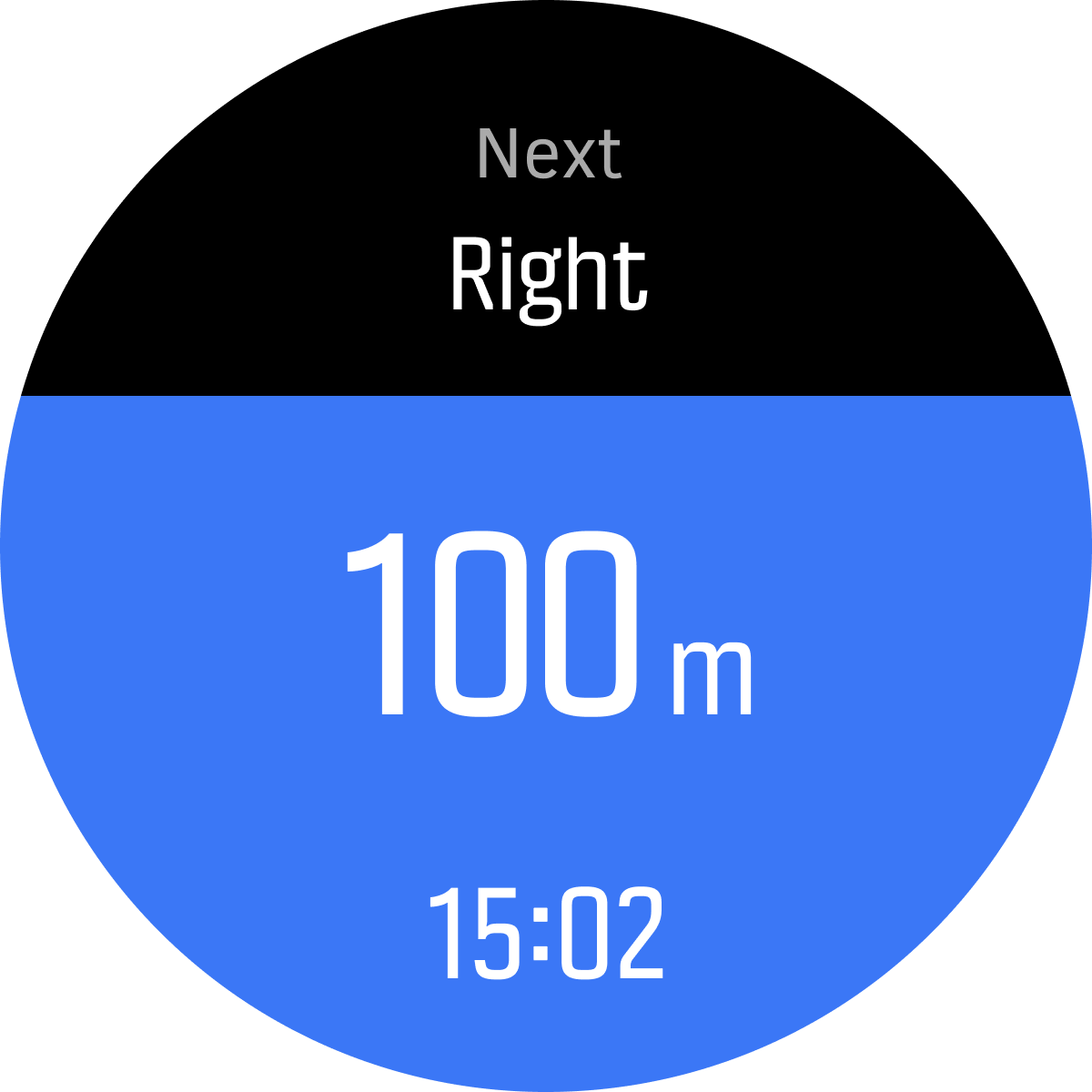

Turn-by-turn na pag-navigate
Kapag gumagawa ng mga ruta sa Suunto app, puwede mong piliing i-activate ang mga instruction kung saang direksyon liliko. Kapag inilipat ang ruta sa iyong relo at ginamit para sa pag-navigate, magbibigay ito sa iyo ng mga instruction na may alertong tunog at impormasyon kung saang direksyon liliko.

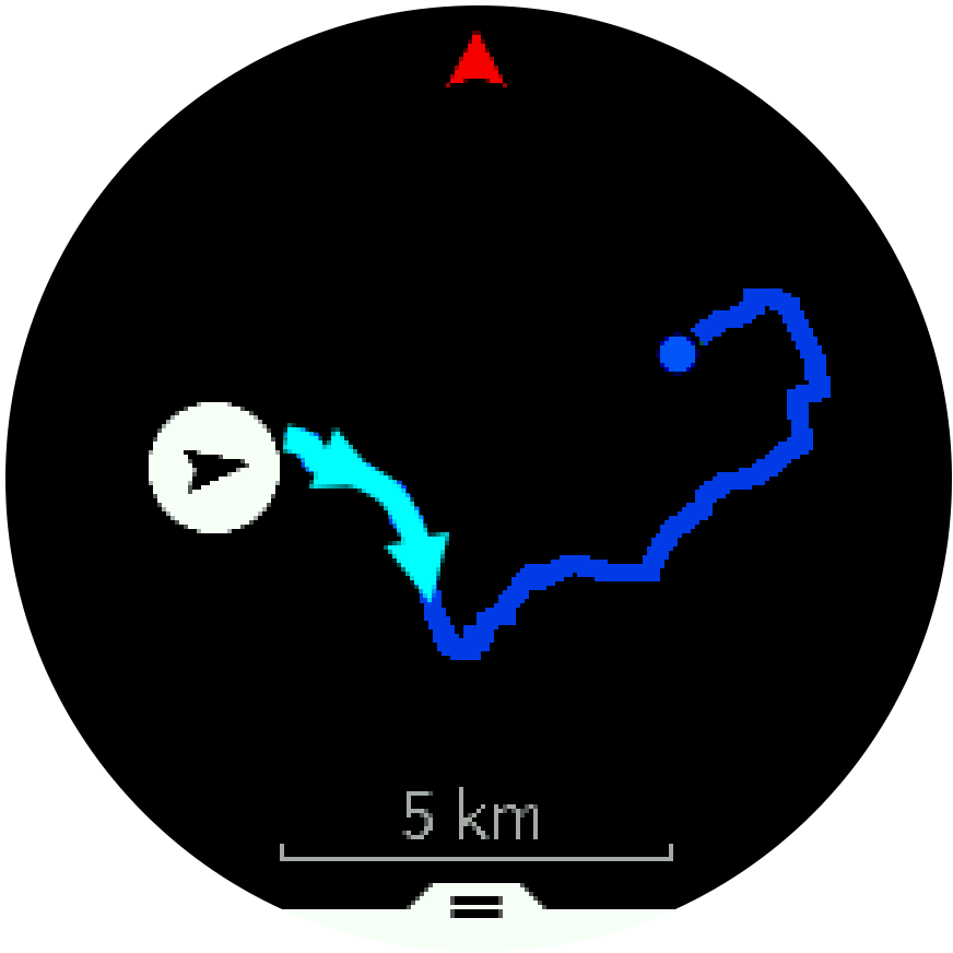

Maghanap pabalik
Kung gumagamit ka ng GPS kapag nagre-record ng aktibidad, awtomatikong isini-save ng Suunto 5 Peak ang puntong pinagsimulan ng iyong ehersisyo. Gamit ang Hanapin ang pabalik, magagabayan ka ng Suunto 5 Peak nang direkta pabalik sa punto kung saan ka nagsimula.
Upang simulan ang paghahanap sa pabalik:
  1. Habang nagre-record ka ng aktibidad, pindutin ang middle button hanggang marating mo ang display ng navigation.
  2. Pindutin ang lower right button upang buksan ang shortcut menu.
  3. Mag-scroll sa Maghanap pabalik at pindutin ang middle button upang pumili.
  4. Pindutin ang lower left button upang umalis at bumalik sa display ng navigation.
