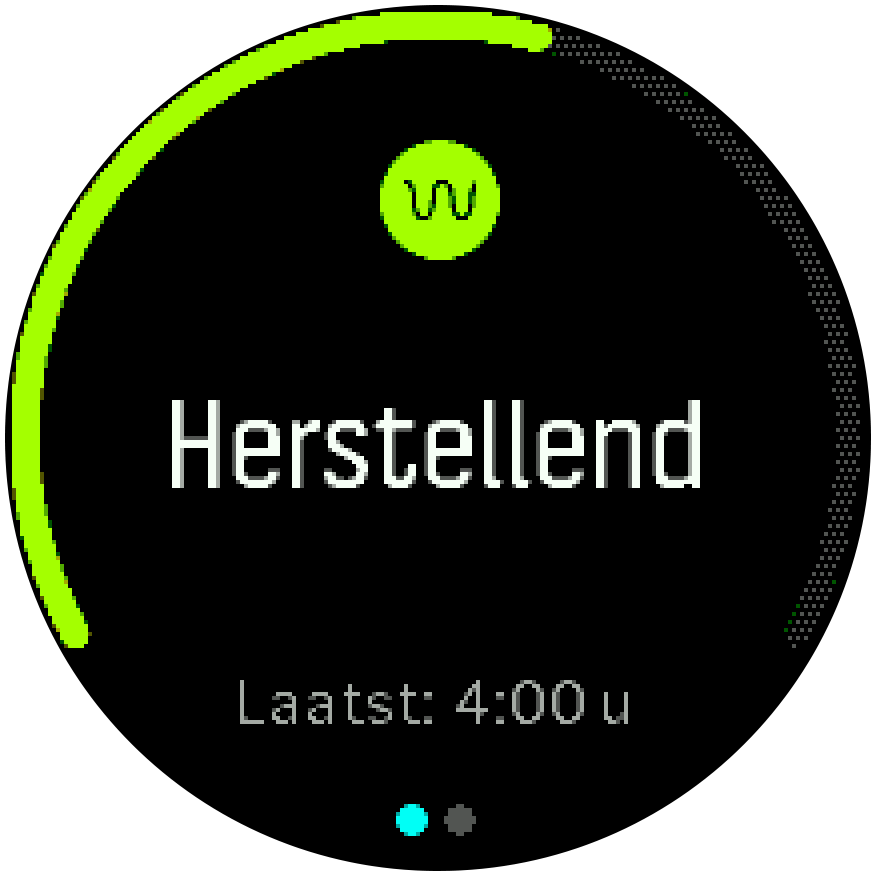

Druk op de rechteronderknop om naar het display met stress en herstel te scrollen.
SF3 RecoveryDisplay
De meter rond dit scherm geeft je totale voorraad aan krachtbronnen aan. Als het groen is, betekent dit dat je aan het herstellen bent. De status- en tijdsindicatie geeft aan wat je huidige status is (actief, inactief, herstellend of gestrest) en hoelang je in die status bent geweest. In deze screenshot ben je bijvoorbeeld de afgelopen vier uur aan het herstellen geweest.
