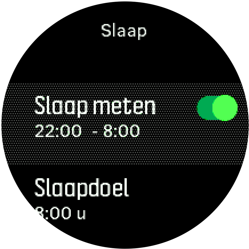

Om je slaap bij te houden:
  1. Ga naar de horloge-instellingen, scrol omlaag naar Slaap en druk op de middelste knop.
  2. Schakel Slaap volgen in.
    sleeptracking setting Trainer
  3. Stel de tijden in om te gaan slapen en wakker te worden volgens je ormale slaapschema.
Nadat je je slaaptijd hebt ingesteld, kun je ervoor kiezen om je horloge in de Niet storen-modus te hebben tijdens je slaapuren.
in stap 3 hierboven bepaal je je slaaptijd. Je horloge gebruikt die periode om te bepalen wanneer je slaapt (tijdens je slaaptijd) en alle slaap als één sessie te rapporteren. Als je ’s nachts bijvoorbeeld opstaat om een glas water te halen, dan rekent je horloge alle slaap daarna nog steeds bij dezelfde sessie.
OPMERKING:
Als je vóór je ingestelde slaaptijd naar bed gaat en wakker wordt je ingestelde slaaptijd, zal je horloge dat niet als een slaapsessie beschouwen. Je moet je slaaptijd instellen op basis van het vroegste tijdstip dat je naar bed gaat en het laatste tijdstip waarop je wakker zult worden.

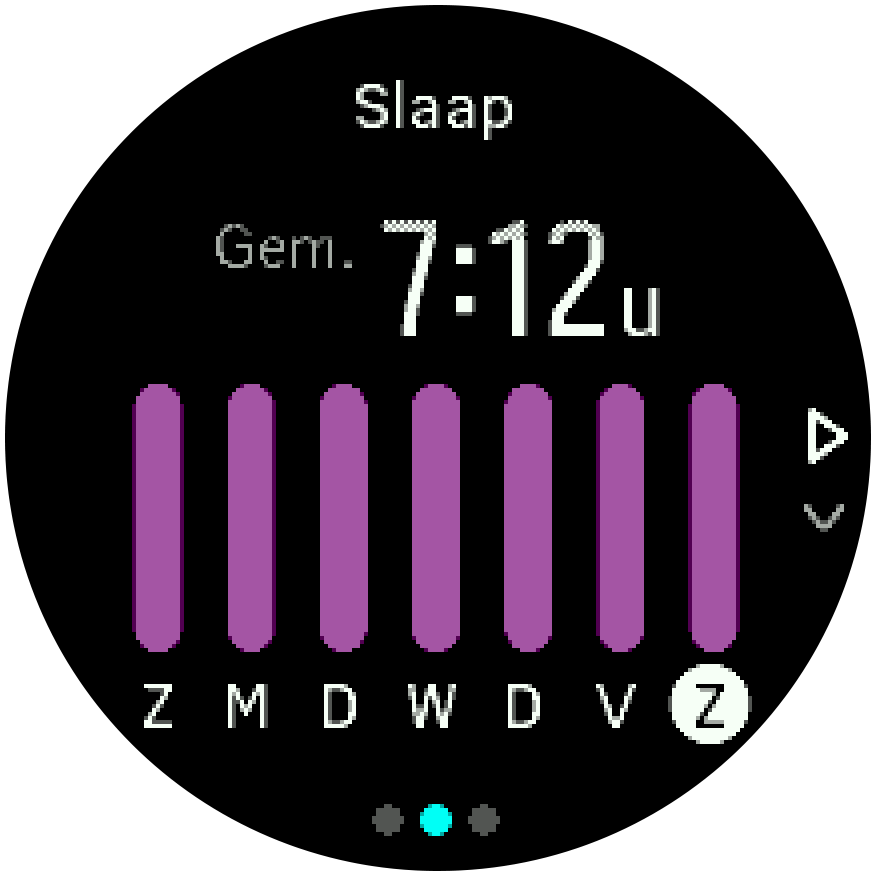

Naast het slaapoverzicht kun je ook je algemene slaaptrends volgen met het slaapinzicht. Druk vanuit de horlogeweergave op de knop rechtsonder totdat je het Slaap-display ziet. De eerste weergave toont je laatste slaap vergeleken met je slaapdoel.
Sleep Insight LastNight Trainer
In het slaapdisplay kunt u de middelste knop indrukken om uw gemiddelde slaap van de laatste zeven dagen te zien. Druk op de knop rechtsonder om uw werkelijke slaapuren van de laatste zeven dagen te zien.
In het display gemiddelde slaap kunt u op de middelste knop drukken voor een grafiek van uw gemiddelde HR-waarden van de laatste zeven dagen.
Sleep Insight Avg7days Trainer
Druk op de knop rechtsonder voor de werkelijke HR-waarden van de afgelopen 7 dagen.
