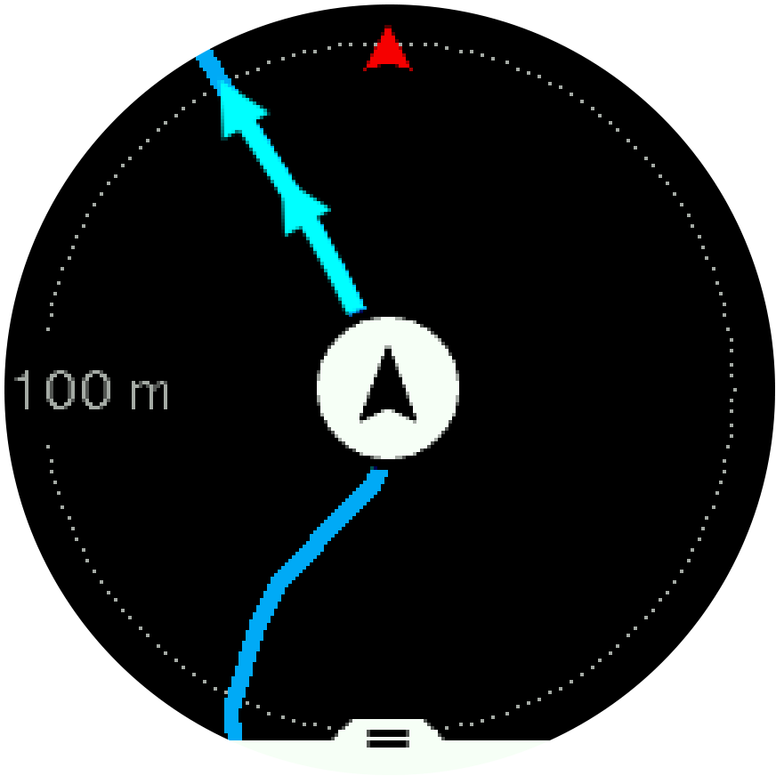

In de gedetailleerde weergave kunt u in- en uitzoomen door de middelste knop ingedrukt te houden. Pas het zoomniveau aan met de rechter- en linkerbovenknoppen.
NavigationRoute S5
In het navigatiedisplay kunt u op de onderste knop drukken om een lijst met sneltoetsen te openen. Via de sneltoetsen kunt u snel een aantal navigatiehandelingen uitvoeren, zoals uw huidige locatie opslaan of een andere route selecteren om te navigeren.

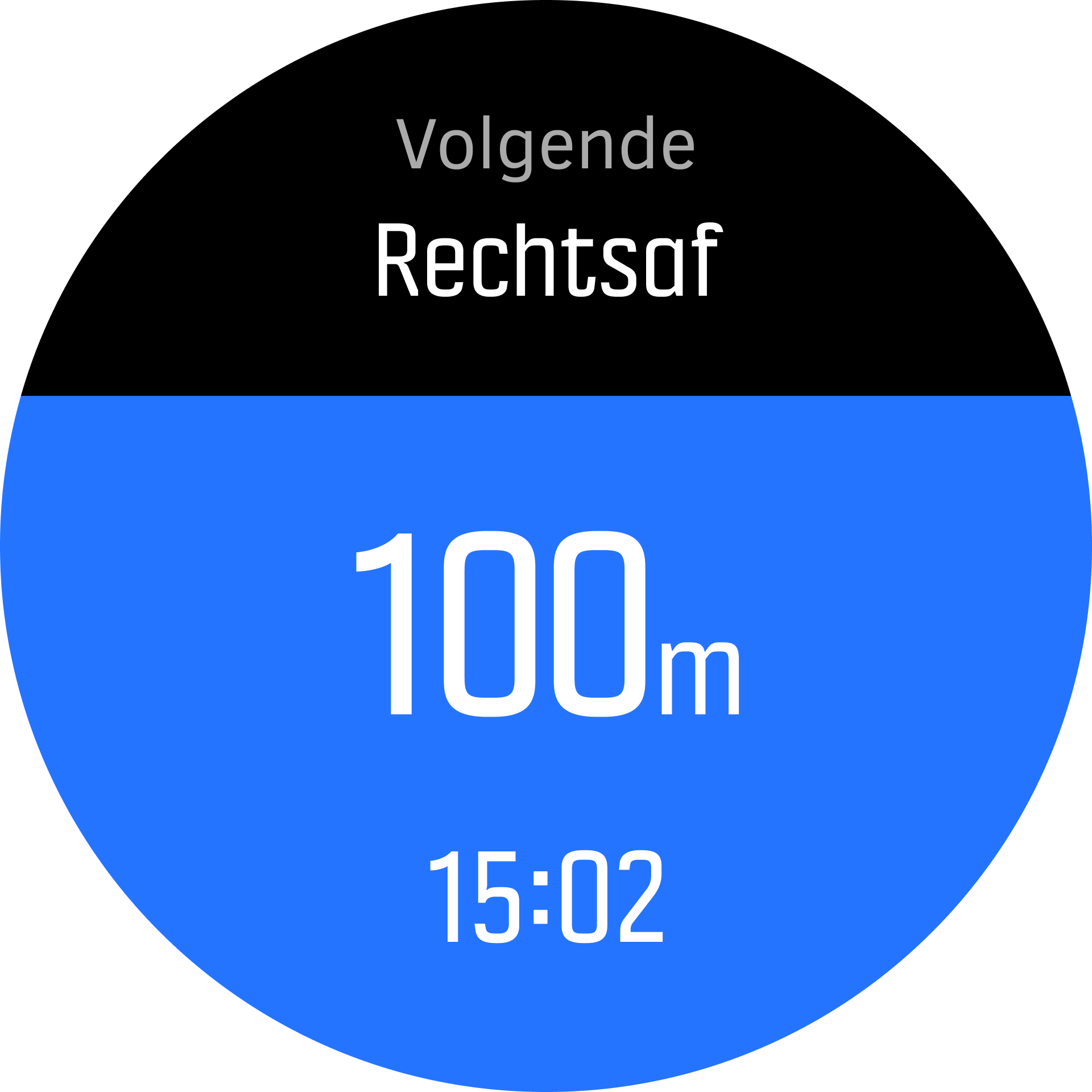

Terwijl u een route navigeert, helpt uw horloge u op het juiste pad te blijven door extra meldingen te geven.
Als je bijvoorbeeld meer dan 100 m van de route afwijkt, geeft het horloge aan dat je niet op de goede weg bent; je ontvangt ook een melding zodra uje weer op de goede weg bent.
Zodra je een routepunt of een POI op de route hebt bereikt, krijg je een informatieve pop-up te zien waarin de afstand en geschatte routetijd of tijd onderweg (ETE, ‘estimated time en route’) naar het volgende routepunt of POI wordt weergegeven.

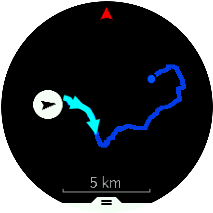

Terugvinden
Als u gps gebruikt bij het vastleggen van een activiteit slaat Suunto 5 Peak automatisch het startpunt van uw oefening op. Met Terugvinden, kan Suunto 5 Peak u direct terugleiden naar uw startpunt.
Om Terugvinden te starten:
  1. Tijdens het vastleggen van een activiteit, drukt u op de middelste knop totdat u het navigatiedisplay bereikt.
  2. Druk op de rechteronderknop om het sneltoetsmenu te openen.
  3. Blader naar Terugvinden en druk op de middelste knop om te selecteren.
  4. Druk op de linkeronderknop om af te sluiten en naar het navigatiedisplay te gaan.
De navigatiebegeleiding wordt als laatste scherm op de geselecteerde sportmodus weergegeven.
