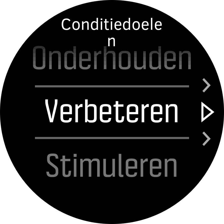

Selecteer uw fitnessdoel:
S3F Select Goal
Selecteer ‘behouden’ indien u al een redelijk fit bent en uw huidige conditie wilt behouden. Deze optie is ook handig voor personen die net beginnen regelmatig te trainen. U kunt er op een later tijdstip steeds nog voor kiezen om het programma dat u volgt te veranderen in een intensiever programma.
De optie ‘verbeteren’ is erop gericht om uw aerobe conditie te verbeteren volgens een matige voortgangscurve. Als u uw conditie iets sneller wilt verbeteren, is het ‘boost-programma’ wellicht de beste keuze voor u. Dit bevat moeilijkere trainingen en u zult sneller resultaat boeken.

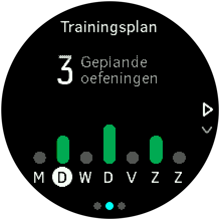

Om uw volgende geplande trainingen te zien:
  1. Druk vanuit de horlogeweergave op de rechteronderknop om naar het display met de trainingsinzichten te bladeren.
    SF3 Training Insight
  2. Druk op de middelste knop voor uw plan voor de huidige week.
    SF3 Weekly Plan

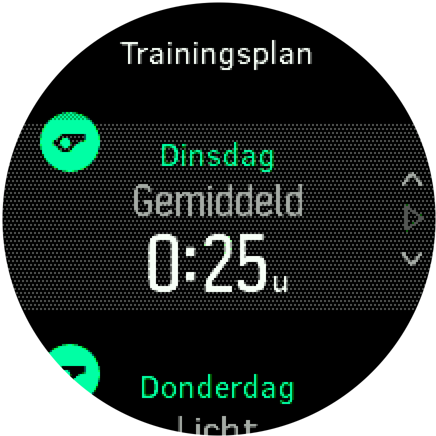

  3. Druk op de rechteronderknop voor aanvullende informatie; trainingsdag, -duur en -intensiteit (gebaseerd op de hartslagzones, zie Intensiteitszones.
    SF3 Weekly Plan Details

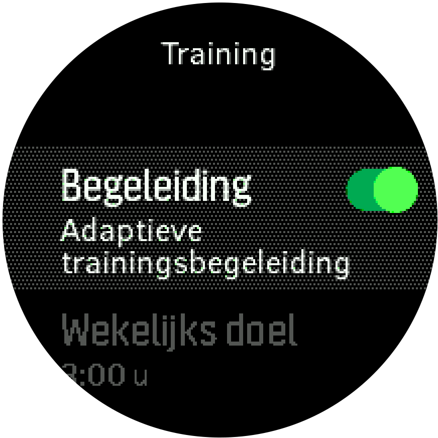

Om uw gepersonaliseerde trainingsplan uit te schakelen:
  1. Ga in het instellingenmenu naar Training.
  2. Schakel Begeleiding in.
    SF3 Guidance

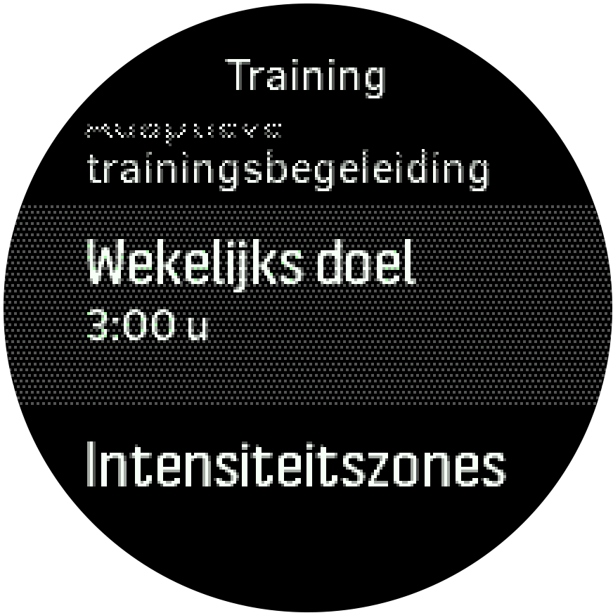

Als u de adaptieve begeleiding niet wilt, maar wel een trainingsdoel wilt, kunt u in de instellingen onder Training een streefaantal uren definiëren als uw wekelijks doel.
  1. Uitzetten Begeleiding.
  2. Selecteer Wekelijks doel door op de middelste knop te drukken.
  3. Selecteer uw nieuwe Wekelijks doel door op de knoppen rechtsboven of rechtsonder te drukken.
    SF3 Weekly Goal
  4. Bevestig door op de middelste knop te drukken.

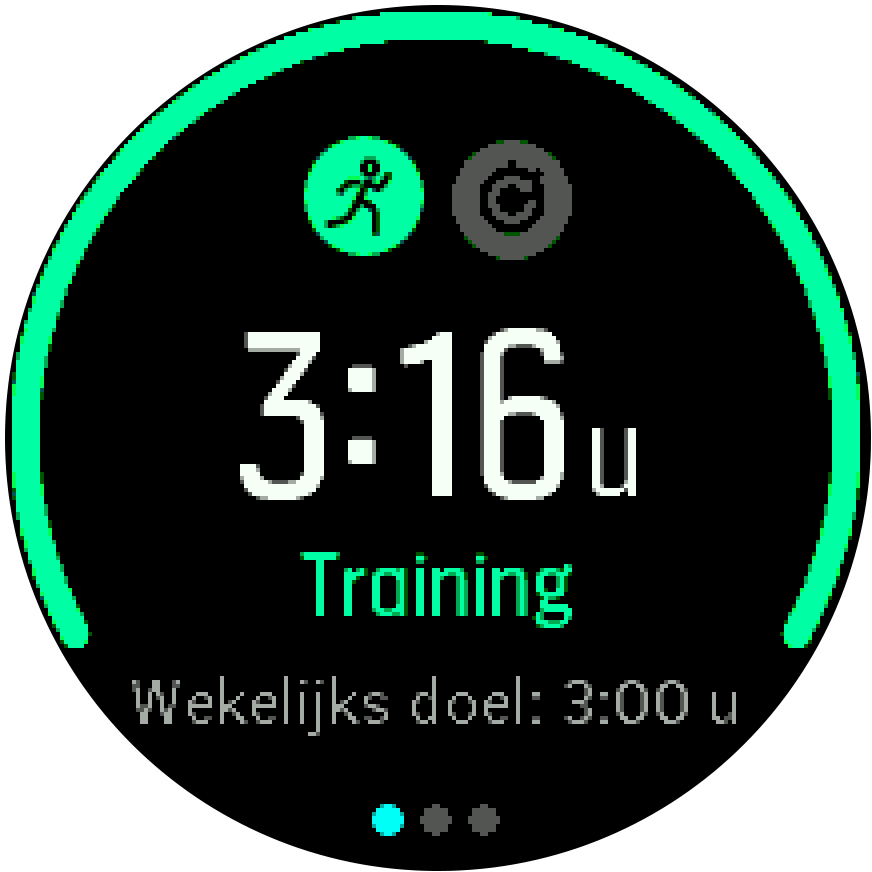

Wanneer u traint volgens een geplande oefening, ziet u een groene voortgangsbalk en een percentage van uw voortgang. De doelstelling wordt geschat op basis van de geplande intensiteit en duur. Wanneer u traint binnen de geplande intensiteit (gebaseerd op uw hartslag), moet u het doel rond de geplande duur bereiken. Een hogere trainingsintensiteit brengt u sneller bij uw doel. Bij een lagere intensiteit zal het langer duren.
