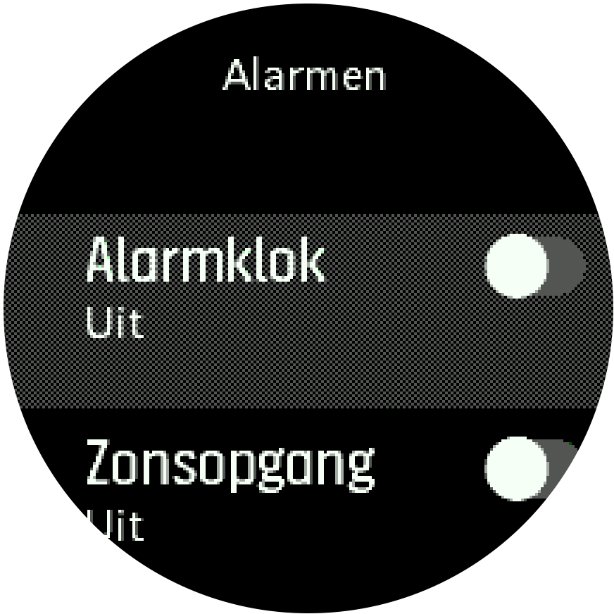

  1. Druk op de middelste knop om het sneltoetsmenu te openen.
  2. Blader omlaag naar Alarmen (alarmen) en open het menu door op de middelste knop te drukken.
  3. Blader naar het alarm dat u wilt instellen en selecteer door op de middelste knop te drukken.
    SunriseSunset alarm toggle Spartan Trainer

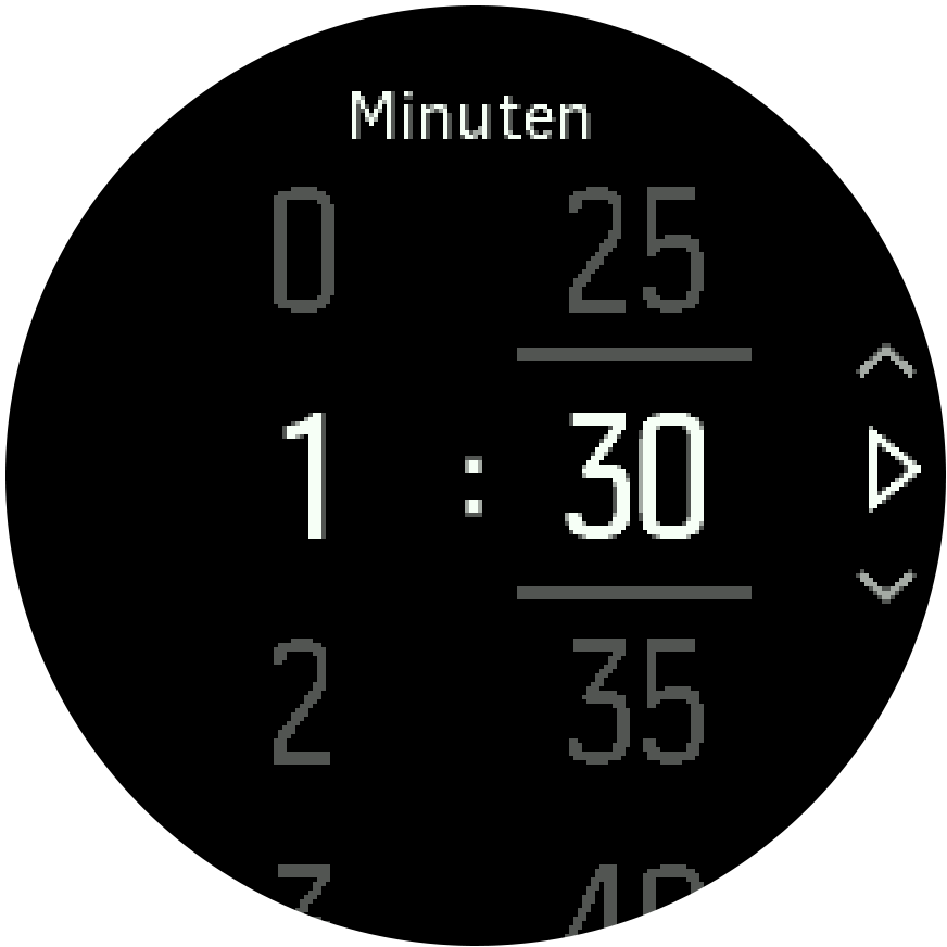

  4. Stel de gewenste uren voorafgaand aan de zonsopgang/zonsondergang in door omhoog/omlaag te bladeren met de bovenste en onderste knoppen en te bevestigen met de middelste knop.
  5. Stel de minuten op dezelfde manier in.
    Time before sunset sunrise Spartan Trainer
  6. Druk op de middelste knop om te bevestigen en af te sluiten.
