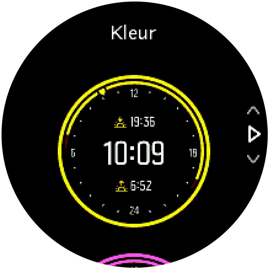

Om de horlogeweergave te wijzigen:
  1. Ga naar de instelling Tijdweergave in het startprogramma of houd de middelste knop ingedrukt om het menu voor een item te openen. Druk op de middelste knop om te selecteren. Tijdweergave
    optiemenu voor een item
  2. Gebruik de rechterboven- of -onderknoppen om door de voorbeeldweergaven van het horlogedisplay te bladeren en selecteer de gewenste weergave door op de middelste knop te drukken.
  3. Gebruik de rechterboven- of -onderknoppen om door de kleuropties te bladeren en de kleur van uw keuze te selecteren.
    horlogeweergave kleur Trainer-nl
Elke weergave heeft aanvullende informatie, zoals datum of dubbele tijd. Druk op de middelste knop om te schakelen tussen weergaven.
