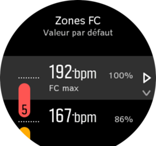

Définir la FC maxi.
Configurez votre FC maximale depuis les réglages de la montre dans Entraînement » Zones d'intensité » Zones par défaut.
  1. Touchez la FC maxi. (valeur la plus élevée, bpm) ou appuyez sur le bouton central.
  2. Sélectionnez votre nouvelle FC maxi. en faisant défiler l'écran vers le haut ou vers le bas avec votre doigt ou en appuyant sur le bouton supérieur ou inférieur droit.
Default Max HR
  1. Touchez votre sélection ou appuyez sur le bouton central.
  2. Pour quitter la vue des zones FC, faites défiler l'écran vers la droite avec votre doigt ou appuyez de façon prolongée sur le bouton central.
